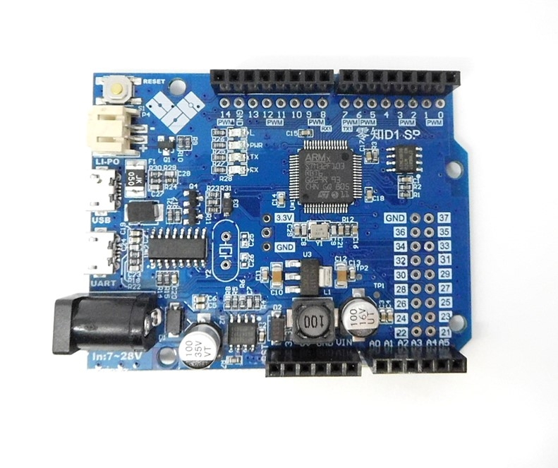

MCU:零知开源开发板-标准板

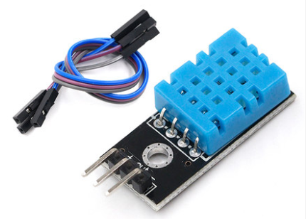

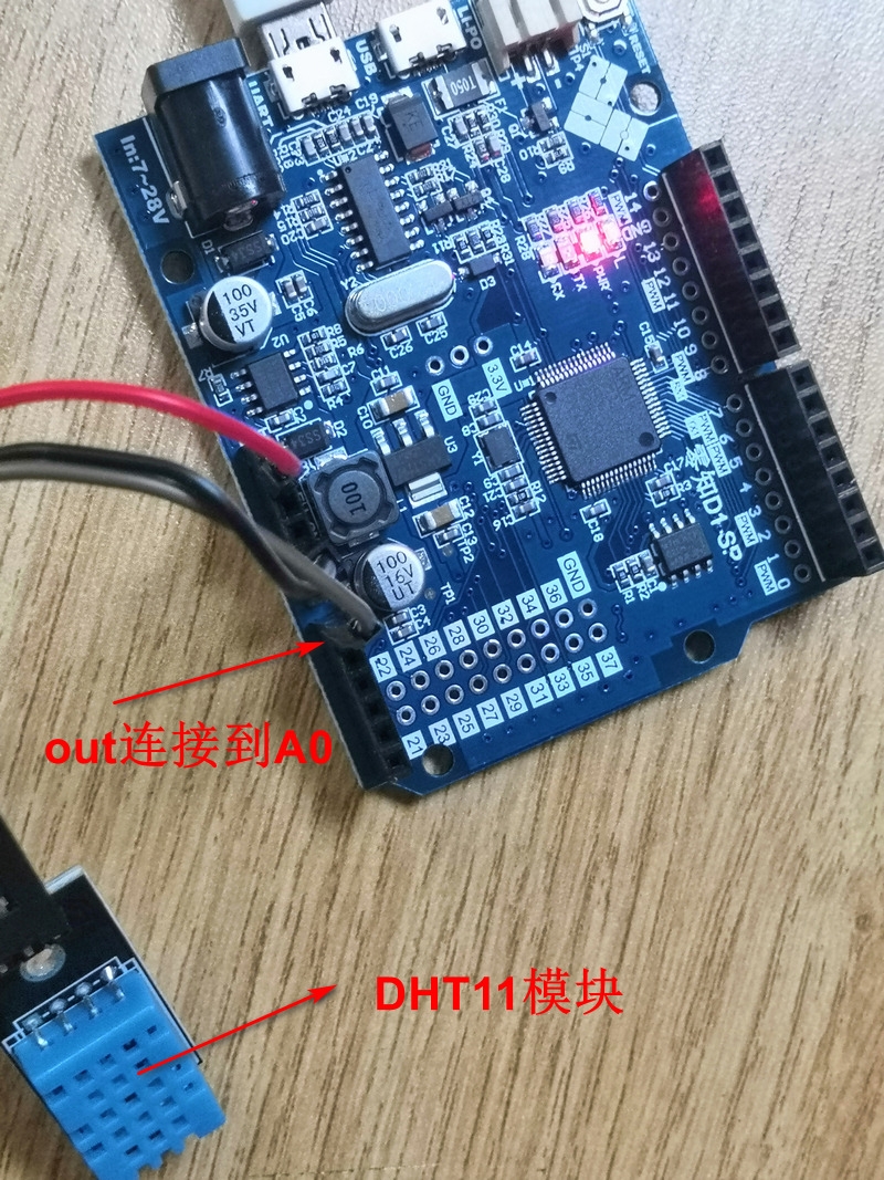

DHT11模块是单总线的接口,使用非常简单,供电3.3-5V,可以直接在零知实验室平台上使用。接线如下所示,把模块的OUT脚与零知标准板的A0引脚相连接即可。

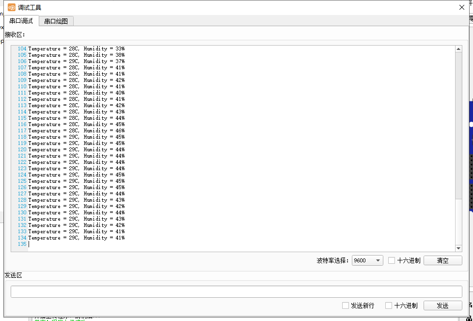

2、测试

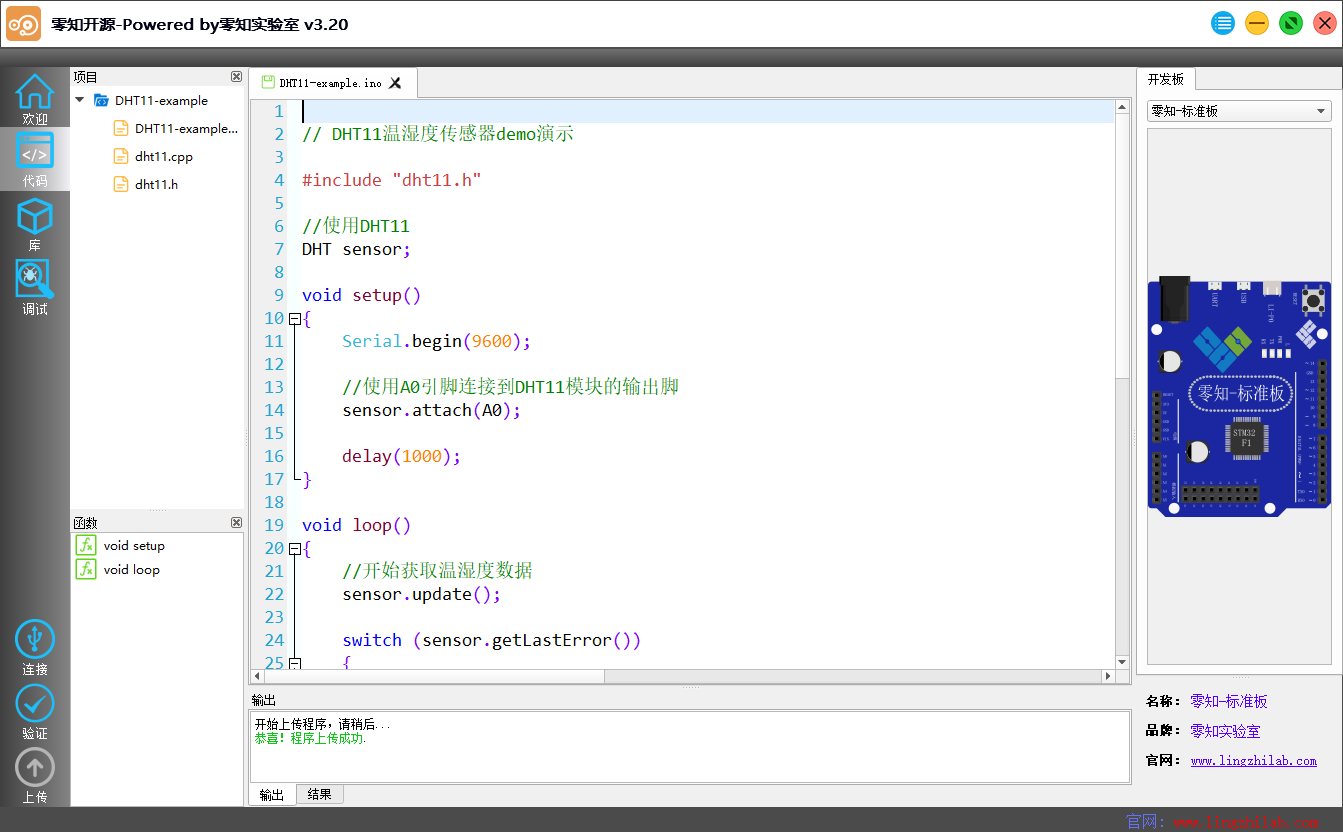

相应连线接好后,只需打开零知开源开发工具找到相应的代码,上传程序打开调试窗口即可看到调试结果。
3、核心代码
// DHT11温湿度传感器demo演示
 #include "dht11.h"
 //使用DHT11
DHT sensor;
 void setup()
    Serial.begin(9600);
     //使用A0引脚连接到DHT11模块的输出脚
    sensor.attach(A0);
     delay(1000);
 void loop()
    //开始获取温湿度数据
    sensor.update();
     switch (sensor.getLastError())
        case DHT_ERROR_OK:
            char msg[128];
            // 格式化输出
            sprintf(msg, "Temperature = %dC, Humidity = %d%%",
                    sensor.getTemperatureInt(), sensor.getHumidityInt());
            Serial.println(msg);
            break;
        case DHT_ERROR_START_FAILED_1:
            Serial.println("Error: start failed (stage 1)");
            break;
        case DHT_ERROR_START_FAILED_2:
            Serial.println("Error: start failed (stage 2)");
            break;
        case DHT_ERROR_READ_TIMEOUT:
            Serial.println("Error: read timeout");
            break;
        case DHT_ERROR_CHECKSUM_FAILURE:
            Serial.println("Error: checksum error");
            break;
     delay(2000);
