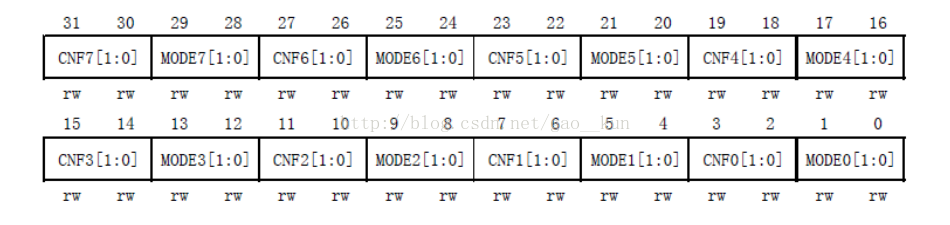

Stm32每个IO口都由7个寄存器来配置, CRL 和 CRH、IDR 和 ODR、BSRR、BRR、LCKR;

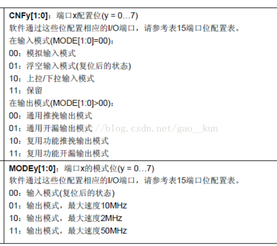

       CRL、CRH  是32位寄存器,CRL控制GPIOx的低8位,CRH控制高8位,每个GPIO共16个IO口,每4个位控制一个IO口。MODEx为00,为输入模式,其余(如01)为输出模式。CNFx控制,是什么样的输入输出模式,如表:
   模式配置表:
  如GPIOA->CRL=0x4444;意思是将GPIOA低8位设置为浮空输入模式;
CRH同理。

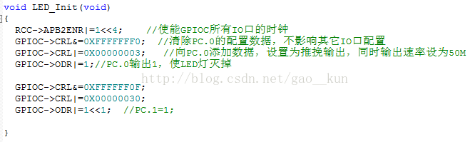

我的板子上与LED灯相连的IO口为PC.0和PC.1;

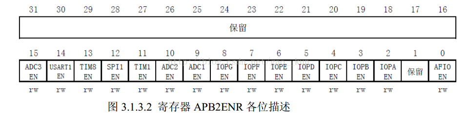

使用任何一个IO口之前都要使能它的时钟,时钟使能寄存器如图:
写RCC->APB2ENR|=1<<4;使能GPIOC的时钟。其它功能以后会用到。
配置完后,就可以控制IO口输出电平来控制LED灯亮灭了。
可以通过在主函数写GPIOC->ODR&=0xFFFE;(PC.0=0)或者GPIOC->ODR|=1;(PC.0=1);

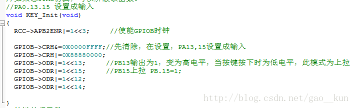

接下来是按键操作:

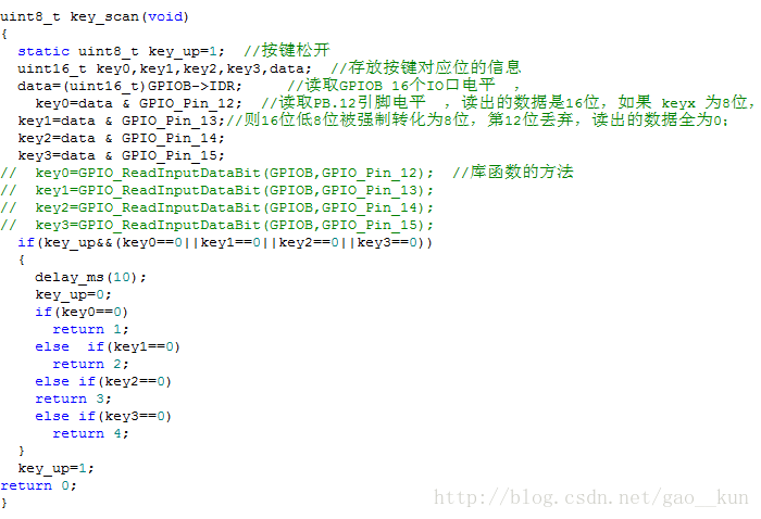

    按键操作只需将与按键相连的IO口设置为输入模式,然后不断检测IO口的输入电平。(值得注意的是:如果按键与地相连,则相应IO口设为上拉模式,如果与电源相连,则相应IO口设为下拉模式。)
按键的扫描函数,主要看如何实现数据采集过程
