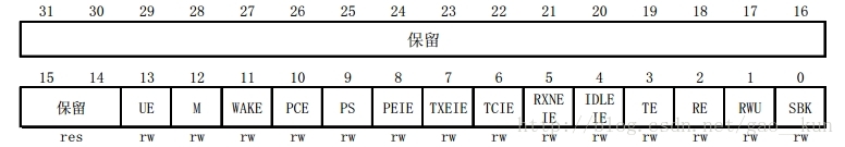

串口控制:USART_CR1~3
    初步只用到USART_CR1,UE 为串口使能位,使串口开始工作;M 为字长选择位,8或9位数据;PCE 为校验使能位,0禁止校验;PS 为校验位选择,设置为 0 则为偶校验,否则为奇校验;TCIE 为发送完成中断使能位; RXNEIE 为接收缓冲区非空中断使能,接收到数据后进入中断函数;TE 为发送使能位,设置为 1,将开启串口的发送功能。RE 为接收使能位,用法同 TE。

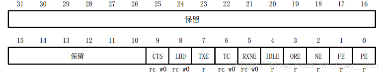

串口状态寄存器 USART_SR
       RXNE(读数据寄存器非空),当该位被置 1 的时候就是提示已经有数据被接收到了,并且可以读出来了。通过读 USART_DR 可以将该位清零,也可以向该位写 0,直接清除。
TC (发送完成),当该位被置位的时候,表示 USART_DR 内的数据已经被发送完成了。该位也有两种清零方式:1)读 USART_SR,写USART_DR。2)直接向该位写 0。

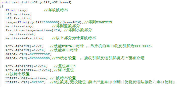

根据顺序依次配置完这几个寄存器后,串口初始化就基本完成了
接下来可以根据代码来进一步理解串口配置过程
计算波特率部分有兴趣的可以查阅相关资料理解一下。

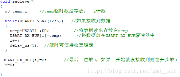

写完后串口基本配置完成了,下面是接收数据的函数:
根据上面寄存器的讲解这些内容是很简单的!
还有一点,USART_RX_BUF[ ],这个数组是这样定义的:
       如果你在某一头文件(如A.h)中定义了extern u8 USART_RX_BUF[133];  表明该数组的定义在别的文件中。在C文件中正常定义(例u8 USART_RX_BUF[133];)然后使用后使该数组中加入了数据,如果想在别的C 文件中(如main.c)将其中的数据读出来,可将该头文件(A.h)加入到该C文件(如main.c)中即可,或直接将extern u8 USART_RX_BUF[133]; 加入到该C文件(如main.c),当编译器遇到时会知道它的定义在别的文件中,并去找到。extern的原理很简单,就是告诉编译器:“你现在编译的文件中,有一个标识符虽然没有在本文件中定义,但是它是在别的文件中定义的全局变量,你要放行!” 编译的时候C文件是逐个编译的,如果你用到了某一个本文件中没定义的标示符,编译器会报错,而链接阶段,各个文件的内容(实际是编译产生的obj文件)是被合并到一起的,因而,定义于某文件内的全局变量,在链接完成后,它的可见范围被扩大到了整个程序,如果你在两个C 文件中定义了相同的全局变量,那么编译时可以通过,链接时就因重复定义报错了,总之如果你想在A.c文件中用到其它C文件中的变量,可以在A.c文件中声明(如extern u8 USART_RX_BUF[133];)该变量,使用即可。如果还是不懂的话,可以去百度上搜一下。

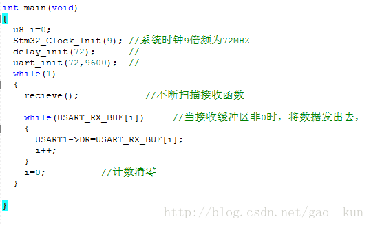

下面是主函数了:
