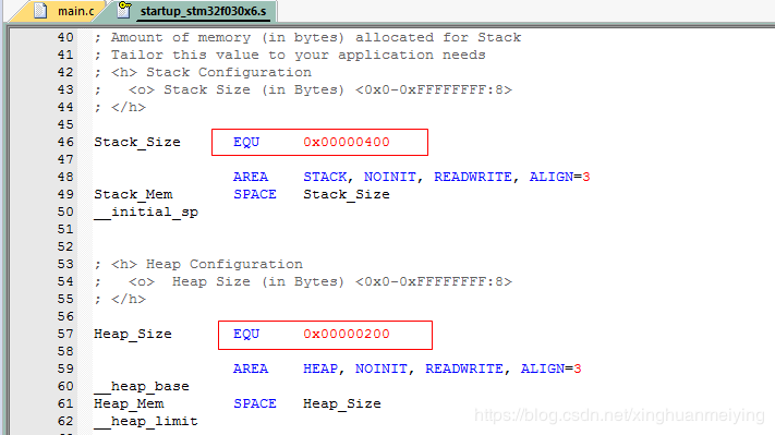

在使用STM32编程时,一般情况下我们不会关注堆栈空间的大小,因为在STM32的启动文件中,已经帮我们预先设置好了堆栈空间的大小。如下图所示的启动代码中,Stack栈的大小为:0x400(1024Byte),Heap堆的大小为:0x200(512Byte)。

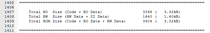

这也是为什么一个基础的工程编译后,RAM的空间也占用了1.6K左右的原因,因为堆栈的空间均分配在RAM中,可在编译的map文件中查看RAM资源占用的情况。

1. 直接在启动文件中修改堆栈空间的大小,如图1所示的位置;

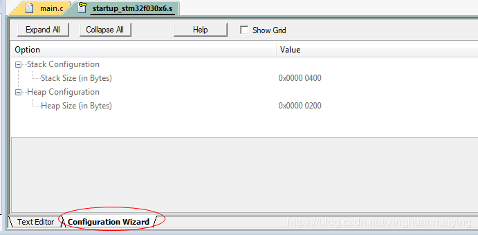

2. 打开启动文件,点击下方Configuration Wizard,可在Option的设置框中设置堆栈空间的大小。
