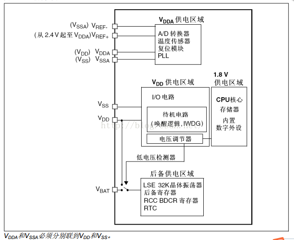

 电源复位将复位除了备份区域外的所有寄存器。(见图1)

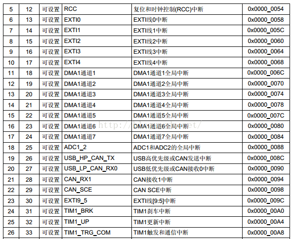

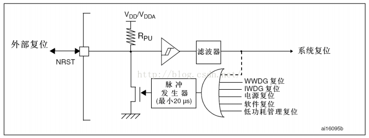

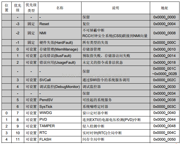

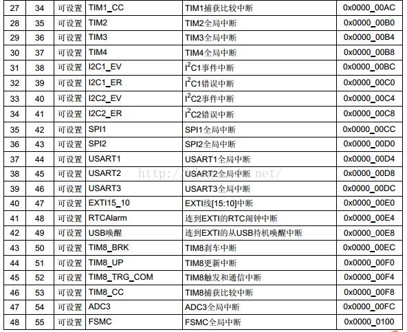

图中复位源将最终作用于RESET引脚,并在复位过程中保持低电平。复位入口矢量被固定在地址0x0000_0004。更多细节,参阅图2:其它STM32F10xxx产品(小容量、中容量和大容量)的向量表。
芯片内部的复位信号会在NRST引脚上输出,脉冲发生器保证每一个(外部或内部)复位源都能有至少20μs的脉冲延时;当NRST引脚被拉低产生外部复位时,它将产生复位脉冲。
复位电路

备份区域拥有两个专门的复位,它们只影响备份区域(见图1)。

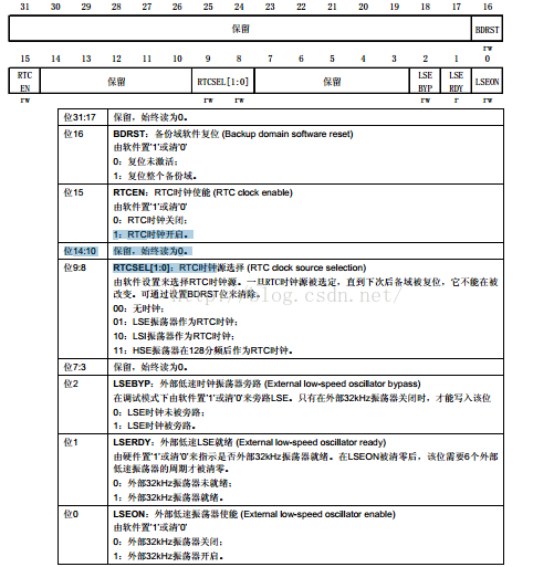

1.  软件复位,备份区域复位可由设置备份域控制寄存器(RCC_BDCR)中的BDRST位产生。
备份域控制寄存器(RCC_BDCR)
偏移地址:0x20
复位值:0x0000 0000,只能由备份域复位有效复位
访问:0到3等待周期,字、半字和字节访问
当连续对该寄存器进行访问时,将插入等待状态。
注意:  备份域控制寄存器中(RCC_BDCR)的LSEON、LSEBYP、RTCSEL和RTCEN位处于备份域。因此,这些位在复位后处于写保护状态,只有在电源控制寄存(PWR_CR)中的DBP位置’1’后才能对这些位进行改动。进一步信息请参考5.1节。这些位只能由备份域复位清除(见6.1.3节)。任何内部或外部复位都不会影响这些位。
2.  在VDD和VBAT两者掉电的前提下,VDD或VBAT上电将引发备份区域复位。
