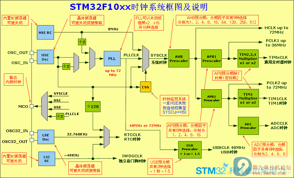

由于最近老师让做一个项目,要用到STM32但是考虑成本问题,决定不用外部时钟,所以在网上搜集整理了一些资料,加上自己的一些想法。
参考资料:
http://bbs.ednchina.com/BLOG_ARTICLE_3011869.HTM
http://bbs.21ic.com/icview-587714-1-1.html
首先在主程序中注释掉SystemInit();
然后使用下面的函数做为系统时钟的初始化函数

补充一点:
由图可以看出系统时钟的供给可以有3种方式,HSI,HSE,PLL。如果选用内部时钟作为系统时钟,其倍频达不到72Mhz,最多也就8Mhz/2*16 = 64Mhz。
