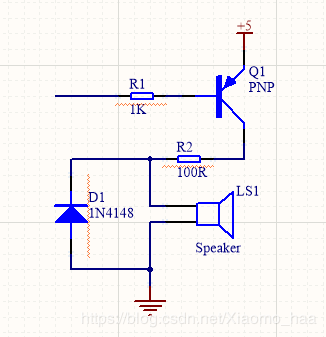

使用PNP型三极管驱动蜂鸣器的电路图如下图所示:
R2为限流电阻,D1二极管称为续流二极管。
蜂鸣器是感性器件,当三极管导通给蜂鸣器供电时,就会有导通电流流过蜂鸣器。电感的一个特点就是电流不能突变,导通时电流是逐渐增大的,这点没问题,但是当关断时,经“电源-三极管-蜂鸣器-地”这条回路就截断了,过不了任何电流,储存的电流经D1和蜂鸣器自身的环路来消耗掉,避免了关断时由于电感电流造成的反向冲击,接续关断时的电流。

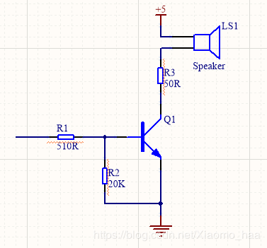

使用NPN型三极管驱动蜂鸣器的电路图如下图所示:
在使用NPN型三极管驱动蜂鸣器时,不能将蜂鸣器接到发射极,如果串接在发射级上,蜂鸣器会产生负反馈,这有可能会导致三极管不能进入饱和导通状态,影响蜂鸣器正常鸣响。
在上图中,R1和R3起限流作用,R2起下拉作用,如此可以提高三极管的关断速度。工作中三极管是处于截止状态或饱和导通状态,即管子的非线性应用。
在电路关断之后,三极管be段端电压由0.7V缓慢下降,三极管没有完全关断,且处较长时间放大状态,会损坏三极管,所以需要加一个下拉电阻R2。
若是R2的阻值过大,会导致Vbe太大,也会损坏三极管。若是R2的值应该是刚好使三极管导通状态,电阻过小,会导致整体电路损耗加大。
