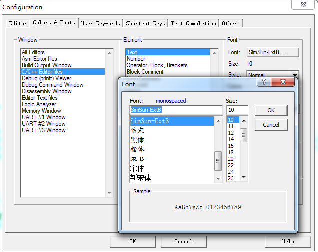

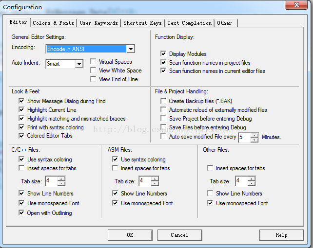

keil的“Edit”-“Configuration”里有一个“Encoding”设置,当该设置是“Encoding in ANSI”时,keil里的中文就是用两个位来表示的,这个时候把keil中的中文字拷贝出去就会乱码。

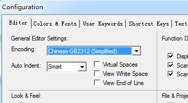

所以把该设置改为“Chinese GB2312”,就可以解决这个问题了。
改了这个设置后,keil内的显示和之前差异很大,看着很不习惯。
所以在“Configuration”-“Colors&Fonts”下,因为我们是用的C语言,所以在窗口中选择“C/C++ Editor files”,在右边窗口中选择“Text”,在最右边点“Font”,选择字体“SimSun-ExtB”,经过一个字体一个字体比对,这个字体是本人看来最习惯的。用着不习惯的字体写程序,太难受了。。。
