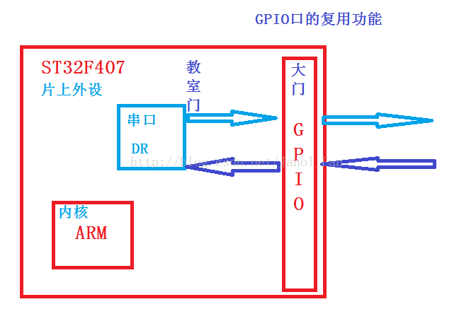

什么是普通功能输入输出?普通功能输入输出类似于:大厅《--》门《----》室外的关系,大厅只需要经过大门即可到室外,从室外经过门也可以到达大厅。
什么是复用工功能输入输出?复用功能输入输出类似于:房间《--》大厅《--》门《--》室外的关系;从房间到室外,需要经过大厅,在经过大门才可以到达室外;从室外到房间,也需要经过大门

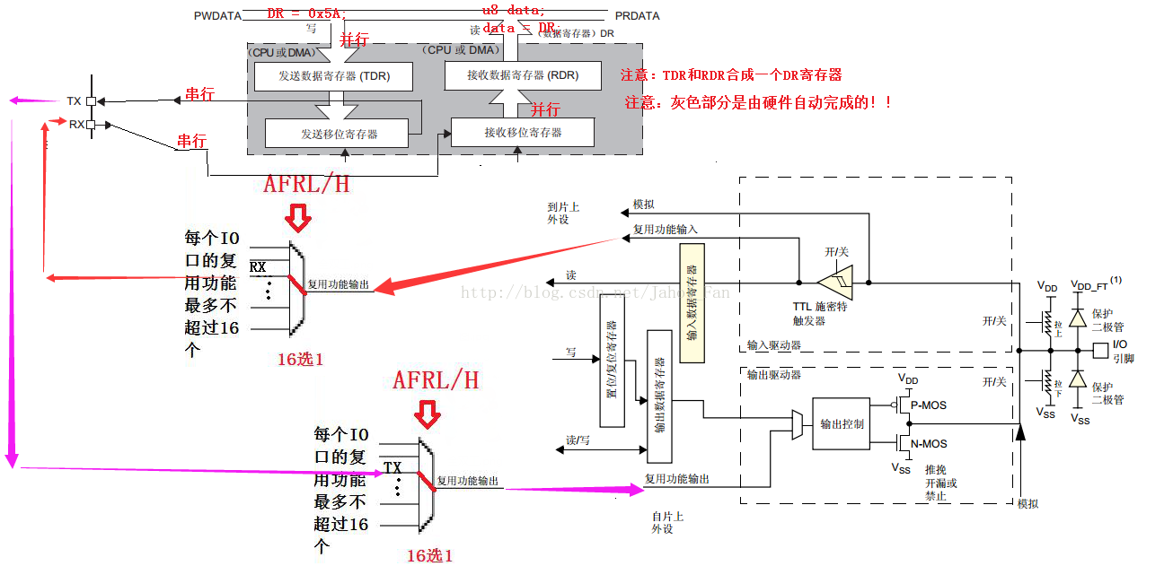

1) 当给TDR寄存器赋值时,数据会通过移位寄存器发送到芯片外部
2) 接收数据时是一位一位的接收,当接收到8位数据时,数据会从“接收移位寄存器”搬到“接收数据寄存器”RDR。
3) IO管脚需要配置为复用功能模式:TX配置复用功能输出、RX配合为复用功能输入。
4) 每一个IO管脚的复用功能有很多,都是由“GPIO 复用功能寄存器 ”来进行选择。
5) 具有上拉或下拉功能的复用功能推挽:
① 输出时:复用功能推挽
② 输入时:复用功能+上下拉
6) 具有上拉或下拉功能的复用功能开漏
① 输出时:复用功能开漏
② 输入时:复用功能+上下
