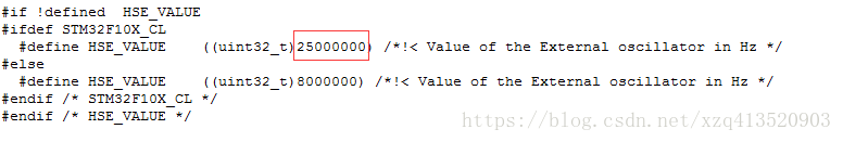

3. 程序中使用的晶振频率值和外部实际使用的晶振值不一致,可按以下方法进行修改解决。
    根据外部晶振,若使用的是25M,那么将"stm32f10x.h" 做如下修改,(启动文件使用的是startup_stm32f10x_cl.s)就能解决问题。
