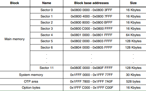

    首先来一张概览图吧
2.1 Main memory
    Main memory部分各个Sector相加最后正合适等于1024Kbyte,这也是与文档开头说的Capacity up to 1 Mbyte相符的。在这个区域里主要是存储我们用户编写的程序,这里你可能看到了,该片存储区地址是从0x08000000开始的,这也就是为什么我们在使用ST-Link2烧写程序的时候,要规定起始地址是0x08000000的原因了。
2.2 System memory
    System memory区域是系统保留区,用来在“System memory boot”模式下启动芯片。存储的是一段特殊的程序,叫做bootloader,通过运行此段区域里的程序,可以对Main memory进行重新烧写。举个栗子,如果我们选择以System memory boot模式启动,同时插上了带有系统固件的U盘,那么经过配置后,bootloader就可以读出U盘里的固件,烧写到Main memory区域里去,怎么样,方便吧!也就是说,给芯片重新烧写固件,可以通过USB OTG FS的方式!神奇的功能:)
2.3 OTP area
    这段区域更是神奇,OTP是One-time programmable的缩写,从字面上可以看出来,此段区域是一次性编程区。但是,机智的人类也有犯错误的时候,万一写错了怎么办!ST公司考虑到这一点,在从0x1FFF7A00地址开始的16个字节是带有“锁”功能的字节,当你确定OTPx区域写进去的数据确实没有错误了,你就可以对LOCKBx地址写入0x00,从此OTPx区域就没法更改了。
2.4 Option bytes
    官方文档应该写错了吧,0x1FFFC000-0x1FFFC00F怎么会是16Kbytes呢?应该是16bytes才对吧。
