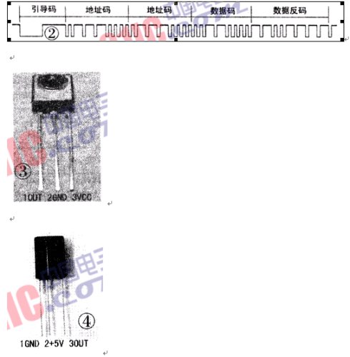

2、按键的编码
当我们按下遥控器的按键时,遥控器将发出如图2的一串二进制代码,我们称它为一帧数据。根据各部分的功能。可将它们分为5部分,分别为引导码、地址码、地址码、数据码、数据反码。遥控器发射代码时.均是低位在前。高位在后。由图2分析可以得到.引导码高电平为4.5ms,低电平为4.5ms。当接收到此码时.表示一帧数据的开始。单片机可以准备接收下面的数据。地址码由8位二进制组成,共256种.图中地址码重发了一次。主要是加强遥控器的可靠性.如果两次地址码不相同.则说明本帧数据有错.应丢弃。不同的设备可以拥有不同的地址码.因此。同种编码的遥控器只要设置地址码不同,也不会相互干扰。图中的地址码为十六进制的0EH(注意低位在前)。在同一个遥控器中.所有按键发出的地址码都是相同的。数据码为8位,可编码256种状态,代表实际所按下的键。数据反码是数据码的各位求反,通过比较数据码与数据反码.可判断接收到的数据是否正确。如果数据码与数据反码之间的关系不满足相反的关系.则本次遥控接收有误.数据应丢弃。在同一个遥控器上.所有按键的数据码均不相同。在图2中,数据码为十六进制的0CH,数据反码为十六进制的0F3H(注意低位在前).两者之和应为0FFH。
二、单片机遥控接收电路
红外遥控接收可采用较早的红外接收二极管加专用的红外处理电路的方法。如CXA20106,此种方法电路复杂,现在一般不采用。较好的接收方法是用一体化红外接收头,它将红外接收二极管、放大、解调、整形等电路做在一起,只有三个引脚.分别是+5V电源、地、信号输出。常用的一体化接收头的外形及引脚见图3和图4。红外接收头的信号输
出接单片机的INT0或INTl脚.典型电路如图5所示.图中增加了一只PNP型三极管对输出信号进行放大。
