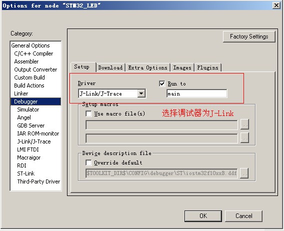

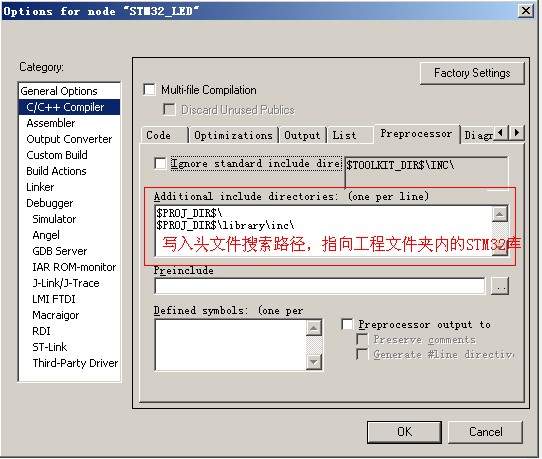

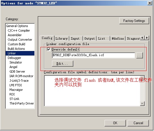

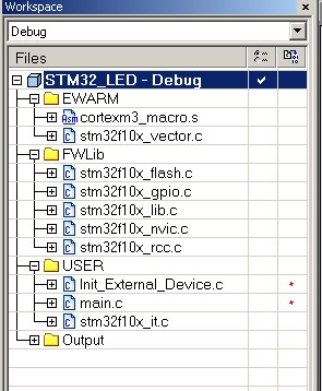

自己的USER文件组下有3个c文件,以后会按照这个程序结构写程序。
代码参考于 “ OPELC思蛻蒙 http://bbs.opelc.org/viewthread.php?tid=6441&extra=page%3D1 ”
(1)Main.c 主函数
(2)Init_External_Device.c   外设初始化函数
(3)includes.h 自己的c文件用的包含头文件
