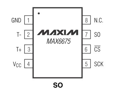

MAX6675是带冷端补偿的K型热电偶转换芯片,SO-8封装,精度12位,分辨率0.25℃,测量最高温度1023.75℃。也就是1024/(2的12次方)=0.25℃。
                                        STM32驱动MAX6675读取温度 - 指点江山 - 老菜鸟STM32学习专栏
VCC-GND接3~5.5V电压;
T+,T-分别接K型热电偶正负极;
CS为片选,低电平有效;
SCK为串行时钟,需要由STM32提供;
SO为数据串行输出;
接线方式:
