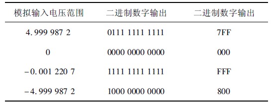

MAX1272 是具有故障保护、可通过软件选择输入范围的12 位串行模拟数字转换器,使用SPI 三线通信协议,+ 5 V 供电,模拟输入电压范围0 ~ 10 V,0 ~ 5 V,± 10 V,± 5 V.内部自带+ 4. 096 V 参考电压。当采用内部+ 4. 096 V 参考电压时,理想情况下模拟电压输入对应的数字输出,如表1 所示。
表1 理想情况下模拟电压输入对应的数字输出
        由表1 可知,MAX1272 输出的数字量最高位是符号位,余下的11 位是数据。负数以补码的形式给出。
参考电压为+ 4. 096 V 时,1LSB = 1. 220 7 mV.
MAX1272 的最大量化误差,加上非线性、失调等误差的影响,总误差约为5 mV.INA117 精度高,正常情况下,误差在1 mV 以内。因此,使用INA117 和MAX1272 的组合,可以满足串联锂离子电池组电池监测系统在电压误差10 mV 以下的要求。需要更高的电压精度,需要选用更高分辨率的A/D 转换器。
