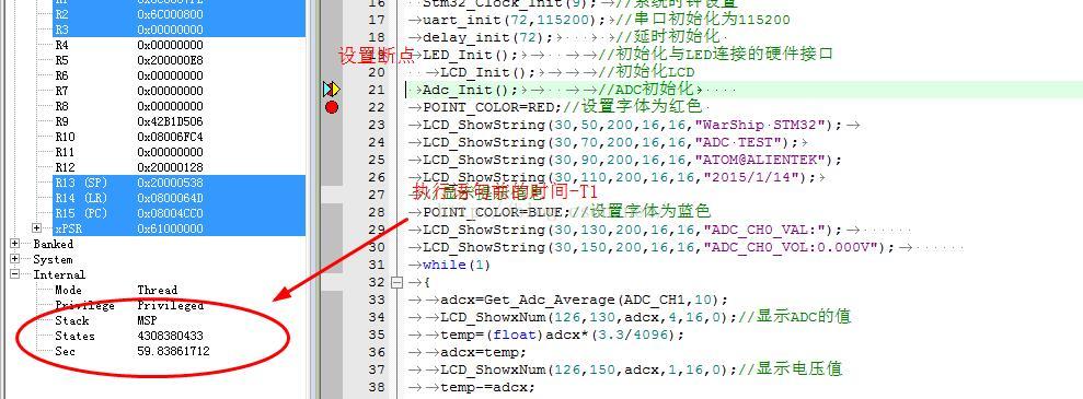

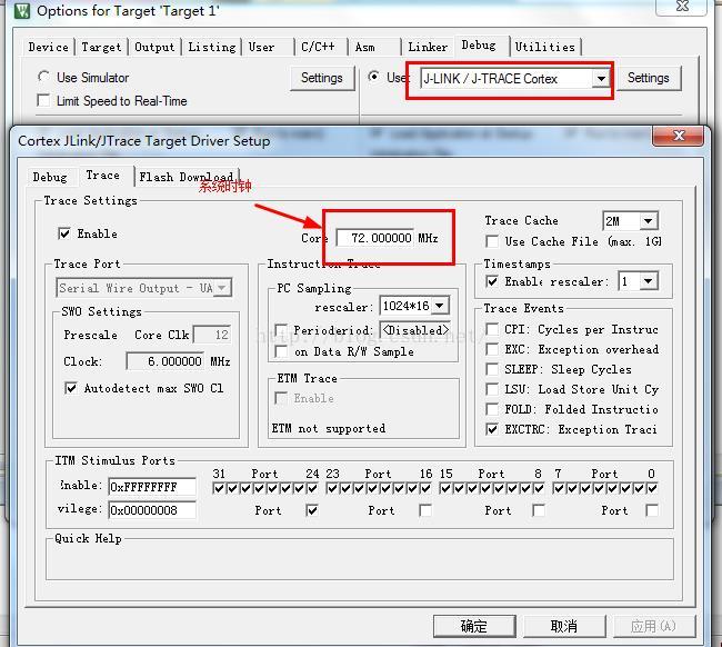

设置Trace时的工作频率(就是当前的系统时钟,如stm32f103,f107为72MHz,f407为168M,f429为180M):

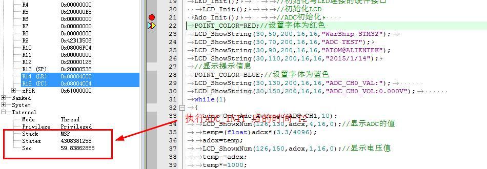

2. 进入调试状态,在一条语句前设置断点执行到此,再执行到另外的语句处,下面的Sec就是执行时间
得到adc_init()时间为: T2-T1 单位秒。
