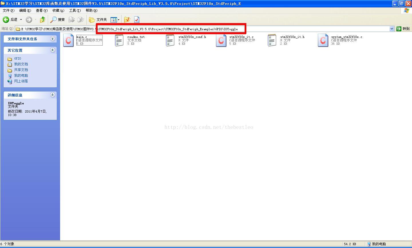

1、首先找到我们要用到的ST官方库文件中的例程文件(以GPIO为例)
   文件目录为
STM32F10x_StdPeriph_Lib_V3.5.0\Project\STM32F10x_StdPeriph_Examples\GPIO\IOToggle

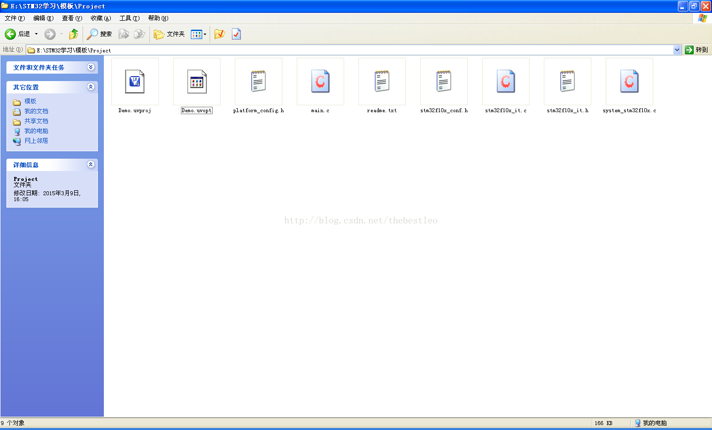

2、复制文件夹中的所有文件到\模板\Projec(该文件夹是我们基于ST官方库所建立
   的模板工程文件,具体的建立方法请参考我的博客中STM32官方库文件分析及使用
   一文)

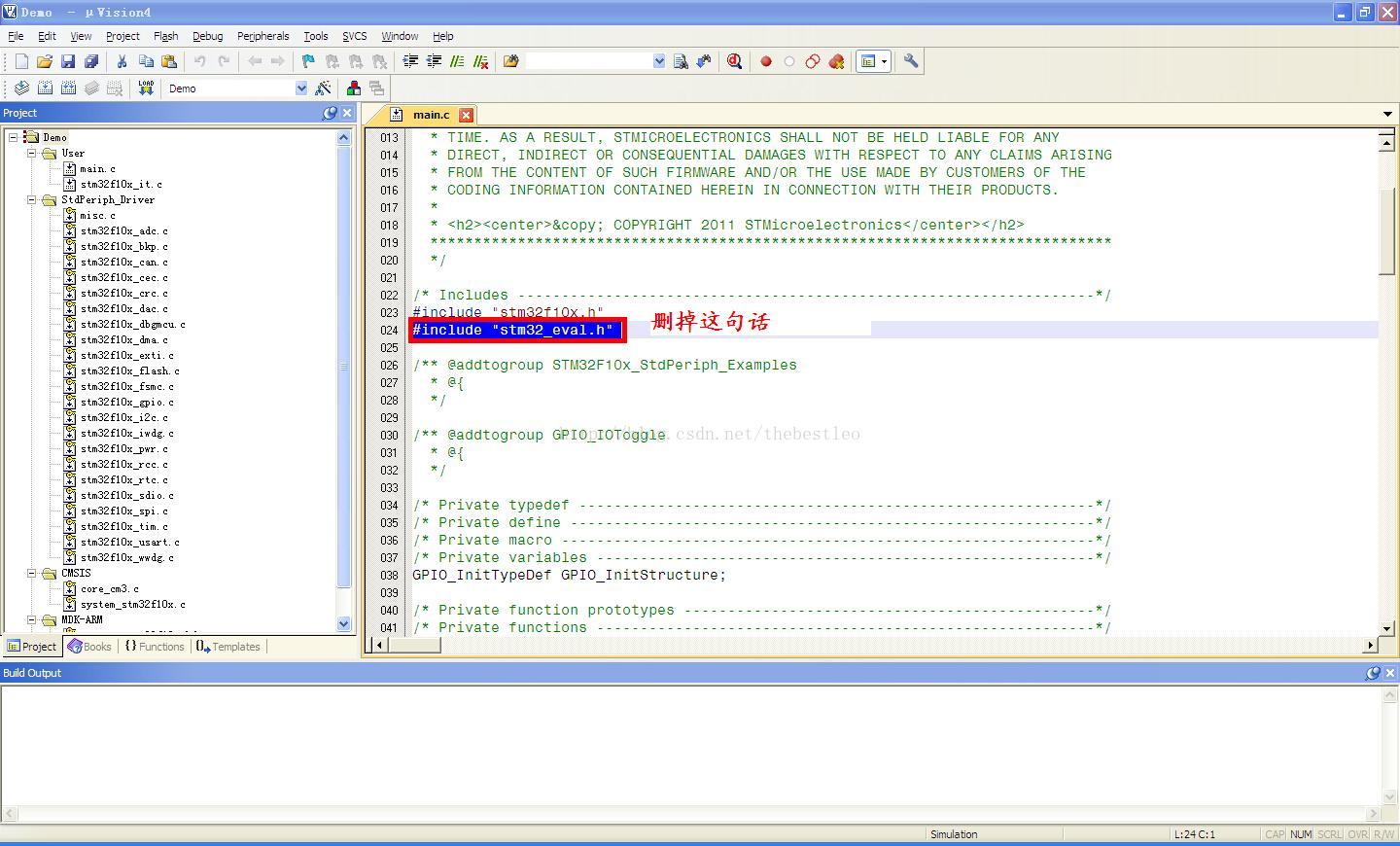

3、我们用Keil uVision4打开工程文件Demo.uvproj,并删除main文件中的
   #include "stm32_eval.h"这句话,因为这句话是ST官方开发板所用到
   的头文件,我们不需要,所以删除它,否则会导致编译不通过

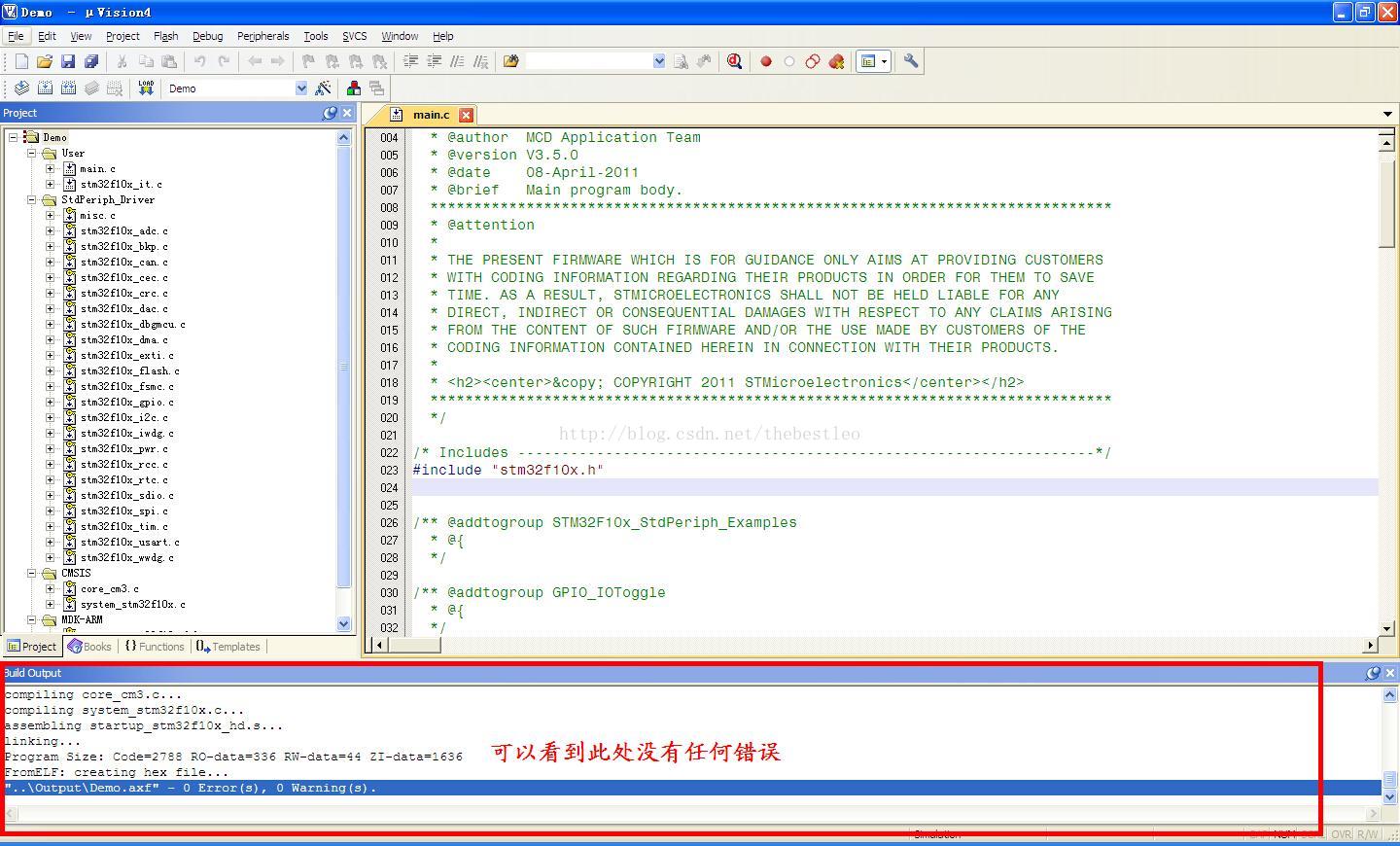

4、保存并编译文件,此时,我们已经将官方的例程移植到我们的项目中了。
