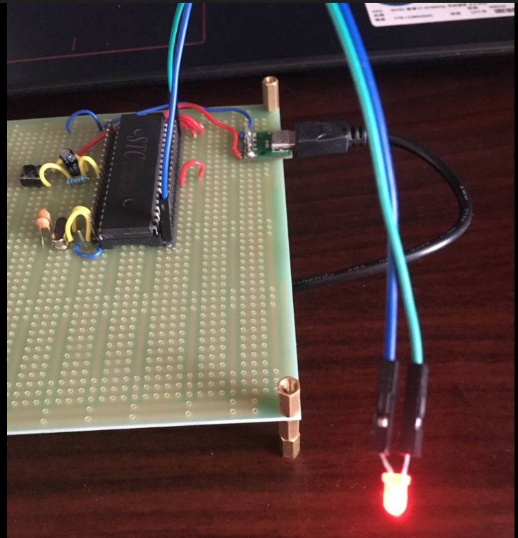

首先准备的材料有:一块板子,一块89c51/52的芯片,一个51芯片插座,12MHZ的晶振,一个10的电阻,一个10uf的电解电容
两个20-33pf的瓷片电容,线若干,小开关一个
电路图如下:
那个小开关就是复位开关,制作好了大家可以下载一个小程序看看。。。。。。

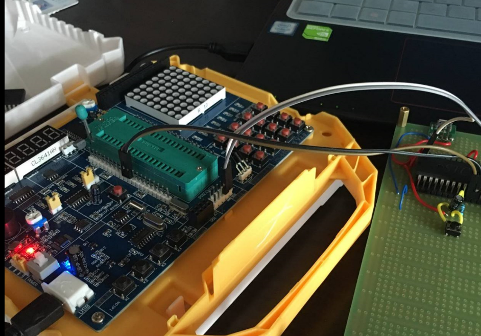

最小系统制作非常容易,但是我下载程序时都是先把程序放到开发板上烧好在插入底座中,但是一般的底座由于结构问题,和51单片机芯片针脚太软了,多插几次容易就断掉,所以接下来我就来分享一下怎么不把芯片拔出来就可以任意烧程序(当然有usb转串口就忽视这个方法
首先把开发板的芯片拔下来,把自己焊的最小系统的VCC,GND,P3^0,P3^1对照接到开发板上:
这样就可以直接烧程序了.....................
