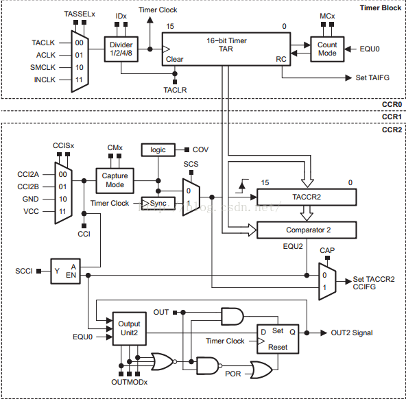

1 定时器a图解
图 1  定时器A图解

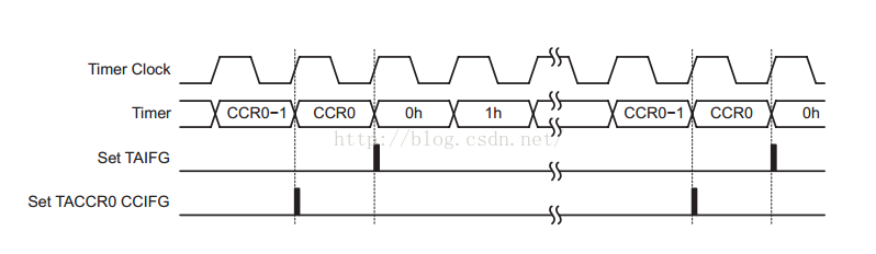

2. 增计数模式。(产生两个中断标志)
当计数到跟TACCR0一样的时候,就返回0,重新计数。当计数到TACCR0的同时产生一个中断标志CCIFG,而当计数器溢出返回零的同时又同时产生一个中断标志TAIFG。如图:
图 2 增计数模式的时序图

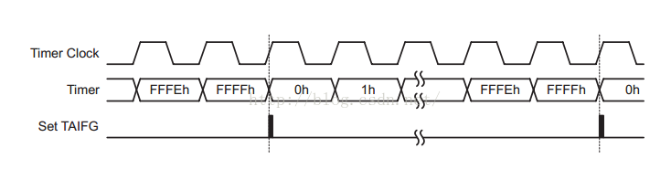

3.连续计数模式(产生一个中断标志)
计数器将直接计数到计数器所能计数的最大值0FFFFH之后重新返回零,再次计数。返回零的同时产生一个TAIFG中断标志。如图
图3 连续技术模式的时序图

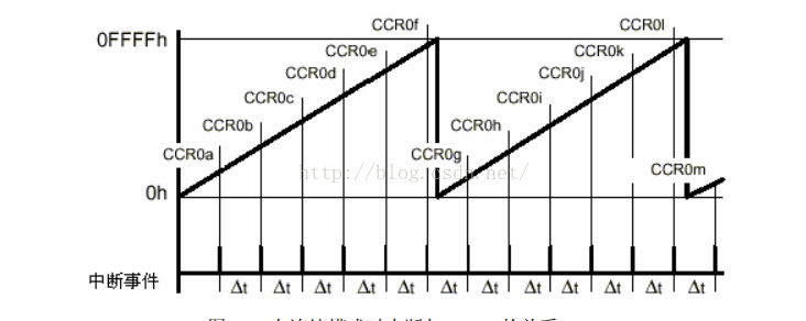

如果相应中断位允许,每当一个定时间隔到都会产生中断请求,在连续计数模式下,须将下一事件发生的时间在当前中断程序中加到CCRx中,如图4,下次发生中断的时间等于在CCR0a发生中断时刻,CCR0 = CCR0a + Δt
图 4 连续计数模式下中断与CCRx关系

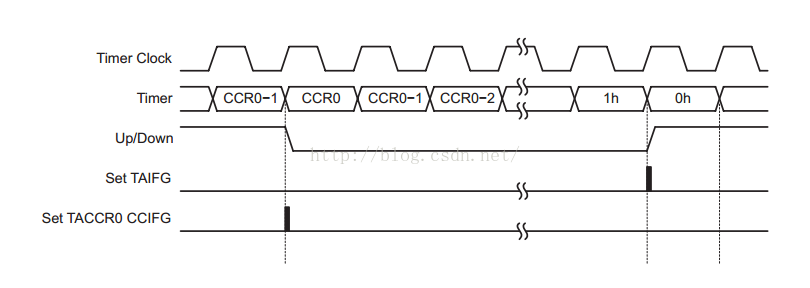

4 增减计数模式(产生两个中断标志)
当计数器计数到跟TACCR0一样的之后,然后从TACCR0开始又减少,直到为零,然后又开始增。当计数跟TACCR0一样的时候产生一个中断标志CCIFG,当减到为零的时候又产生一个中断标志TAIFG。如图:
图 5 增减计数模式时序图
