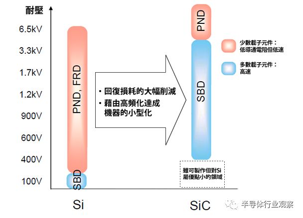

具体来看,由于存在肖特基势垒,SBD具有较低的结势垒高度。因此,SBD具有低正向电压的优势。SiC-SBD的出现将SBD的应用范围从250 V提高到了1200 V。
对比来看,SiC-SBD的初始电压与Si-FRD相同。将SiC器件与Si器件相比,SiC-SBD的恢复过程几乎不受电流、温度的影响。这是因为,Si-FRD从顺向切换至逆向的瞬间通过大量的暂态电流,这个期间因为处于逆偏压状态,发生极大的损耗。而SiC-SBD因为不使用少数载子于电气传导之多数载子元件(FET),理论上不发生少数载子的累积。仅产生接合面电容放电的小电流,较Si质FRD可大幅削减损耗。由于此暂态电流几乎不受温度与顺向电流影响,不论任何环境也能实现稳定的高速回复。
