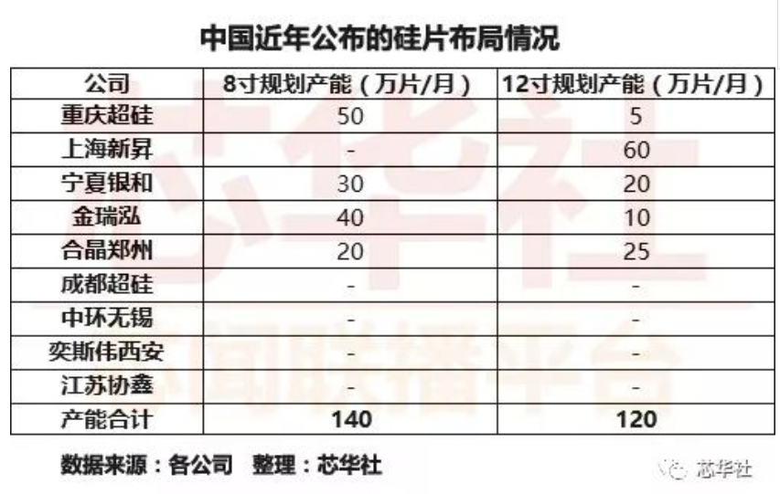

截止至2016年底,我国具备8英寸硅片和外延片生产能力的公司合计月产能为23.3万片/月,实际产能利用率不足50%,2016年全年我国仅仅产出120万片8寸硅片,只满足国内的10%的需求。从目前已经公布的产能来看,8寸硅片月产能已经达到140万片,合计超过160万片,远远超过我国8寸硅晶圆的月需求80万片的规模。
至于12寸硅晶圆片,目前我国还不具备12英寸硅片的生产能力,一直依赖进口,目前国内的总需求约为45万片/月,预估到2020年我国12寸硅片月需求量为80-100万片。而目前我国规划中的12寸硅片月产能已经达到120万片,已经足够满足我国的需求量。
