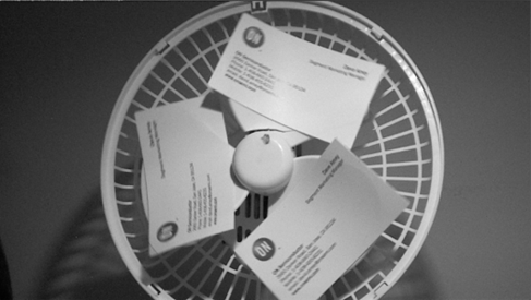

CMOS成像传感器采用全球快门技术,令成像器可捕捉到在快速动态场景中的图像,不致令图像模糊或弯曲。传统的卷帘快门传感器能逐行读取图像,因此若某个物体在帧内移动,每行将在不同的位置读取该物体,图像看似弯曲、模糊或者失真。全局快门传感器在读取图像进行处理前,能将整个图像整合并复制到一个存储区,确保图像清晰。

采用卷帘快门传感器的转动风扇的成像效果
采用AR0144在相同转动风扇的成像效果
