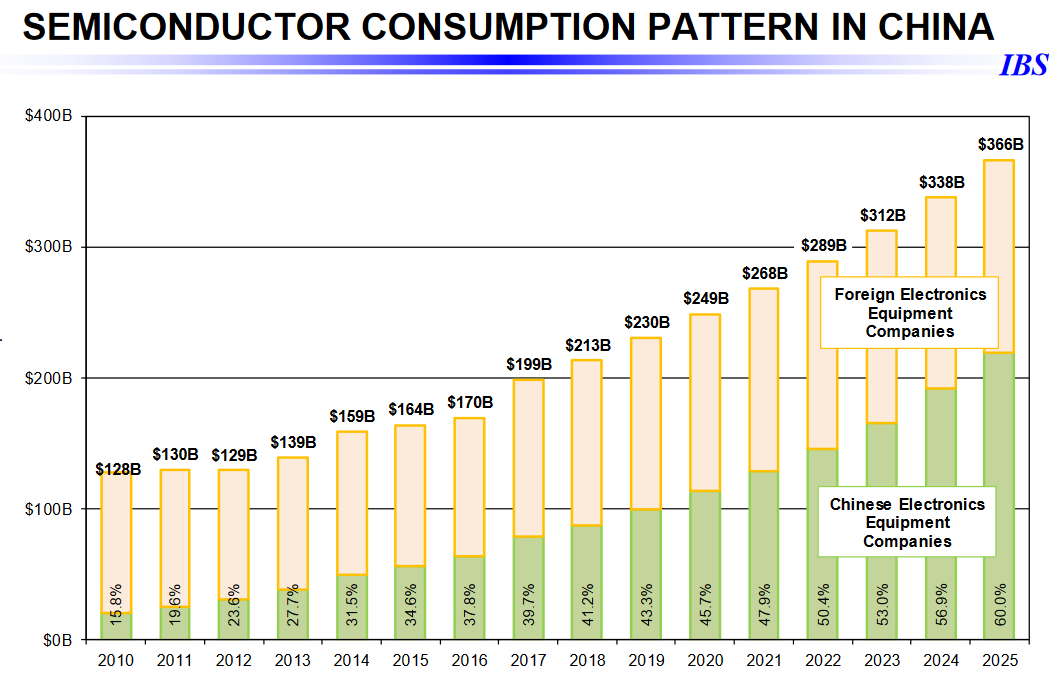

Jones表示,中国越来越成为半导体市场中最重要的组成部分。Jones预计,2025年,中国将消耗全球60%的半导体芯片,而本土公司将分食其中60%的份额,最重要的是手机部分,预计2025年中国将供应全球手机市场的65.4%。不过与此同时,国外公司将继续在中国市场占据主导地位,供应81.2%的器件。
      中国市场对于不同类型器件的需求占比
      中国本土公司与国外公司对芯片的消耗量预测
