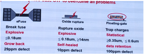

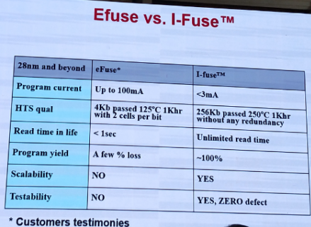

目前OTP均采用NVM(非易失存储器),利用包括Break fuse,Rupture oxide或者trap charges技术改变浮栅,但其可靠性相比较逻辑器件低10倍到100倍。
目前,主要应用都是基于熔丝的OTP方案。
其中eFuse技术是最为常见的。

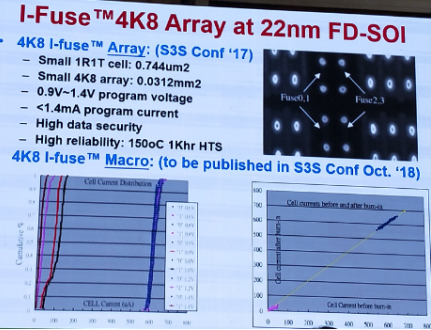

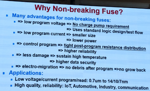

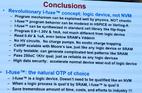

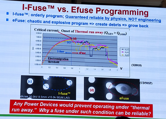

Attopsemi的I-Fuse技术相比较eFuse具有更可靠的物理特性,不需要更多工程学知识即可保证熔丝有效可靠,真正实现了0缺陷。同时操作电压更低,功耗更低,所以可有效避免热损耗。
I-Fuse的优势一览
Shine Chung强调,FD-SOI的特性可以和I-Fuse完美结合,Attopsemi先后推出了4K8 I-Fuse Array和Macro两款IP,基于22nm FD-SOI技术,相比竞争对手的性能提高了7倍左右。
目前已有多家客户采用了Attopsemi的IP。
Shine Chung表示,对于10nm和7nm以下工艺,MOS电压不能无限缩小,因此不能使用反熔丝技术,而FD-SOI技术具有更低击穿电压,因此可以继续使用反熔丝技术。
