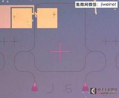

研究人员将黑磷整合到矽波导光干涉仪(途中的细线),以精确量测其光吸收量以及侦测其中产生的光电流
(来源:College of Science and Engineering,University of Minnesota)
