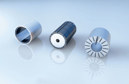

DELO-DUOPOX SJ8665 的应用范围,例如粘合磁铁 (图片由DELO德路提供)

这种中等粘度的产品坚硬而有韧性,因此尤其适用于突然承受负荷的表面磁铁。它还可用粘合埋入式磁铁,或者将定子固定在外壳上。经常接触高温的工业过滤筛也可使用这种粘合剂。
