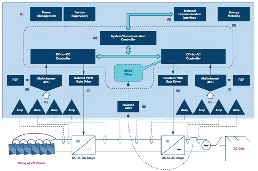

    如图所示,此为逆变器的信号链示意图,ADI则可以提供一整套解决方案。除了处理器之外,包括ADC 740X与数字隔离器ADuM413X。

    谈及双核架构,Lawee表示,传统上逆变器都需要两个独立处理器,一个主要的功能是做逆变,另一个则是备份安规管理。这样可以保证其中一个出问题的时候,另外一个能够把逆变器正常关掉或从电网断开,以确保安全。然而到目前为止市面上还没有这样的产品,最主要原因是架构需要做一些特殊改进才可以通过安规认证,目前只有ADI获得TUV/VDE的认证。
