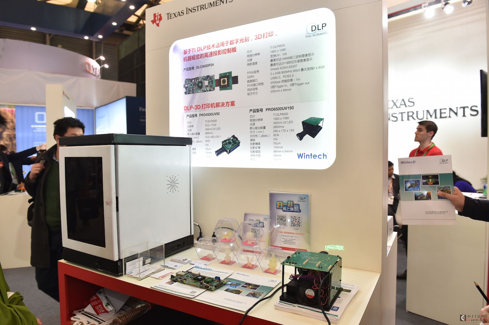

TI DLP产品展示
    如图所示,TI携众合作伙伴共同展示基于DLP的创新产品
   光谱分析仪
   DLP NIRscan Nano评估模块
     3D打印
