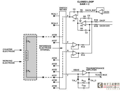

对于2线或3线式传感器配置(典型台式恒电位仪型设备便是如此),P和/或N检测线可通过开关矩阵内部相连。 在图2中,P反馈连接AFE8(开关P8闭合),N反馈连接AFE1(开关N1闭合)。
流入T节点的电流 = (VAFE8 – VAFE1)/(RA + ZSENSOR + RA)
ADC看到的电压 = 流入T节点的电流 × RTIA
图1. AFE激励环路框图—4线式配置
图2. AFE激励环路框图—2线式配置
