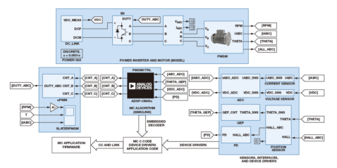

    本文中的实验性设置基于交流馈入闭合电机控制系统,如图1所示。该系统表示一个功能完整的PMSM市电输入电机驱动,具有功率因数校正、完全控制、通信信号隔离和光学编码器反馈功能。 该系统的核心是一个ARM Cortex®-M4混合信号控制处理器,即ADI的ADSP-CM408。 它通过搭配IAR和MathWorks公司的工具,实现完整的MBD平台部署。
交流电机驱动系统建模
    目标驱动系统是带有编码器位置反馈的PMSM,连接三相交流电源逆变器,带有隔离式相位电流反馈。 驱动控制算法部署在混合信号专用信号处理器(ASSP),包含外设,可捕获电机反馈信号并控制电源逆变器。
    图1. 驱动系统平台 (a)交流馈入闭合电机控制系统框图 (b)系统原型制作
    系统有三个主要组件可用于建模: 电源逆变器和电机(对象)、控制反馈电路和数字控制器。 对象模型使用Simulink Simscape组件来仿真连续时间域内的电源逆变器电气电路和电机机电元素。 反馈电路模型处理控制器和电机驱动模型之间的增益和数据类型。
    Simulink嵌入式编码器工具创建的C语言代码可以在仿真平台和嵌入式控制处理器上精确反映算法的执行。 基于模型设计的成功执行有赖于精确的系统和电路模型,以及正确分隔系统模型和嵌入式控制软件。 由于系统中混合了离散和连续时间函数,因此该仿真求解器采用了固定步长离散求解器。
    驱动系统硬件包括电源板、控制板、以及带编码器反馈的PMSM(参见图1b)。 电源板包含输入整流器、三相逆变器模块、电流和电压传感器、数字和模拟信号隔离电路,以及编码器信号缓冲器。 控制板包含电机控制ASSP(集成240 MHz ARM Cortex-M4F内核)以及专用电机控制外设(包括PWM定时器、正交编码计数器、Sinc滤波器和嵌入式模数转换器(ADC))。 硬件包含电机电流反馈选项,采用隔离电流传感器(集成嵌入式ADC)或分流器(集成隔离式ADC Σ-∆型转换器),以及嵌入式Sinc滤波器。
    反馈信号采集和控制算法执行通过处理器中断机制与PWM开关频率同步。 由于对象中被关注的时间常数远长于PWM开关周期,系统仿真采用相同的时间步长。 由于全开关信号仿真无法提供有用的控制信息,电源逆变器使用平均值模型。
    PMSM电机模型来源于MathWorks SimPower系统库,受配置菜单(甚至预设模型参数)的支持。 用户可以在自定义电机或逆变器模型之间切换,具体取决于设计开发的要求。

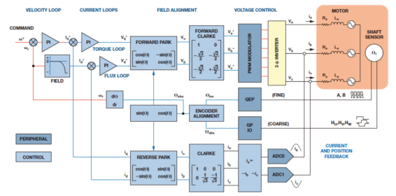

    电机控制(MC)算法模型是一组离散时间函数,每一个时间步进均在仿真和嵌入式平台上执行。 通常,MC算法函数包含在单个子系统模块内,简化代码产生过程。 代码生成器创建C语言代码,来执行算法输入、输出和状态变量的控制算法和数据结构。 算法本身是常用的磁场定向控制(FOC),具有外部速度环路、内部d轴和q轴电流环路,如图2所示。
    逆变器接口和反馈路径分为传感器信号调理和嵌入式接口模块。 电流传感器和信号调理模型是简单的增益元素,因为它们的带宽超出了控制反馈所关心的范围。位置传感器模型更为复杂,因为它提供高分辨率增量位置信号和低分辨率绝对位置信号。
    嵌入式信号接口模型包括类型转换函数,因为ADC、Sinc滤波器、计数器和定时器外设具有16位或32位定点输出数据寄存器。 每个嵌入式接口的增益都是外设系统时钟速率、采样速率和接口外设寄存器设置的函数。 模型参数必须匹配嵌入式系统配置,确保仿真结果的精确性。

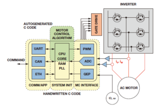

    嵌入式代码按照功能组织而不是按编程顺序组织。系统初始化代码时以标准方式设置处理器时钟、电源和内核定时器,与应用程序函数几乎无关。 通信和应用程序任务代码通过用户接口和系统管理要求定义,与电机控制算法几乎没有关系。
    电机控制(MC)接口函数管理电机驱动硬件和控制算法之间的信号数据流。此代码专门用于控制驱动电路以及控制为控制算法提供反馈信号的电机控制相关外设。电机控制算法是独立于平台的代码,由Simulink生成,包含反馈和输出信号的数据结构。所有其它驱动代码均为手动编码。

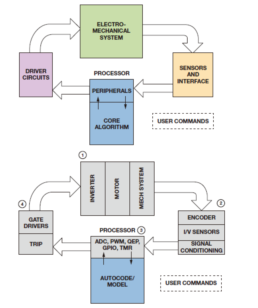

    若要发挥MBD的最大效益,理解电机控制系统不同部分的建模详细要求并尽可能将关键物理系统参数与相应模型参数相匹配很重要。 这包括将已建模的系统分隔为不同的详细部分。 总体而言,以PWM平均值方式对整个系统建模就足够了。 例如,在高频PWM开关周期中以平均值处理所有信号,并且在电压或电流信号中不包含PWM纹波或开关分量。
    系统模型分隔至逻辑模块内,如图5所示(图中显示相关信号流)。 每一个模块再进一步细分(如图中右侧所示),且每一个子模块采取适当的建模方法,如表1中所列。表中未列出用户命令模块。 用户命令通过C语言代码内部的全局参数结构与内核算法通信;一旦它们在Simulink算法中定义为全局可调参数后,便可正确处理。
图5. 系统模型分隔

    除了基本设置(比如类型大小、字节顺序等),通过使自动代码生成变为不针对某个特定目标,便可最大程度实现代码便携性和易于维护。 MathWorks提供特定处理器的代码生成模块,可直接寻址处理器外设和驱动器。 虽然某些情况下这种功能非常吸引人,其缺陷是代码便携性不足,且设备驱动程序或外设配置的任何改变(比如新处理器变体)都将要求更改代码。 因此,在本文所述的设计示例中,代码生成仅限控制算法,而Simulink模型包含全部外设函数模型,并在应用项目中手动编码。 此方法在图6中强调;由图可知,MathWorks控制器模型生成的代码连接至主应用程序项目的其它代码和库模块。
图6. 模型代码接口

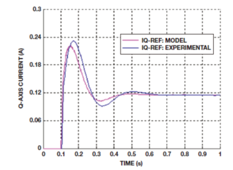

    建模和实验操作的电流环路性能如图9和图10所示。该曲线中的实验数据仅每隔5 ms采样一次,因此存在一些混叠,但整体趋势非常明显。

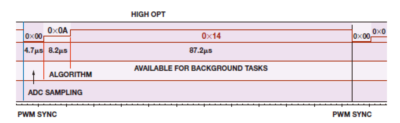

    基于模型的自动生成代码的性能可以通过在PWM周期内检查代码执行的时间期限确定。 这可以使用I/O引脚和示波器来完成,或更简单地使用IAR Embedded Workbench C-SPY调试器中的ITM事件功能来完成。 PWM周期中事件的序列如图11时间期限所示。
    PWM同步脉冲发生在每一个新PWM周期开始处,并在硬件中连接ADC定时器,控制每个ADC通道的采样。 这种情况下,电机电流将在PWM同步脉冲之后立即采样,并直接存储器存储(DMA)至存储器,然后执行算法,并生成PWM占空比更新值。 如图11所示,执行基于模型的自动生成代码消耗的PWM周期不到10%,从而允许有大量的其它背景任务开销。 以前对于自动生成代码效率的担忧将不复存在。
图9. 比较模型操作和经验操作的(a)速度响应以及(b) q轴电流参考
图10. 电流环路性能——模型和经验结果

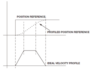

    在大多数应用中,位置控制环路作为围绕内层速度和电流环路的外层。 基本的位置控制器仅需比例增益项。 一般不需要积分项,因为位置环路中的任何稳态误差都会导致非零速度参考。 若内层电流和速度环路经过良好调谐,则这些可以视为理想的单位增益模块,以及调谐位置环路变为一个直观的任务。
    除了外层比例控制环路,包含一个位置参考也可能很重要,以便负载遵循定义的周期和加速度与减速度速率。 这对于最大程度减少很多系统中的机械应力而言十分重要。 在本应用示例中,恒定加速度、恒定速度和恒定减速度曲线施加到位置参考变化, 如图12所示;图中表示位置参考、曲线位置参考以及相应的理想速度曲线。 至于哪个实际速度遵循该曲线则取决于速度控制器的动态响应。
图12. 位置参考曲线
    所有这些功能——位置环路增益、位置曲线以及辅助功能(比如回零定位和终端-停止检测)作为额外模块部署在代码中基于模型的部分。 唯一需要的手写代码更改是I/O配置,以支持家庭位置和终端-停止信号。
