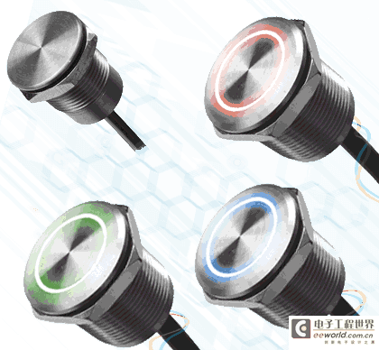

    Bulgin全新IP68与IP69K防护级压电式开关系列采用铝制或不锈钢外壳,无任何可移动机械部件。它还具备卓越的弹性并可承受数百万次冲击,即使在严酷的环境中依然能维持长寿命运行。该系列产品进一步扩充了Bulgin高端防爆压电式开关产品范围,可用于重工业、电子设备、公共交通、军事与国防、船舶及食品加工等应用领域。
此外,该系列压电式开关采用的一体式结构设计使其具备强大的抗物理冲击及抗极温能力(从-40至+85°C),同时其环境密封性可确保防风防雨防水安全运行。它还提供多种照明方案选择,孔径分为16、19和22毫米,额定电压和电流可分别高达24V和1A,均具备瞬间锁闭功能。

上图为e络盟平台提供的IP68和IP69K防护级Bulgin压电式开关
