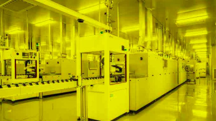

从生产层面上看,微电子产品的制造工序复杂且繁多,其中许多关键工艺需要在恒温、恒湿、超洁净的无尘环境下进行。但其中部分大中型生产设备会释放出高浓度颗粒物和化学物质,这些物质都会引发生产的良品率下降及其他生产安全隐患。因此,微电子行业在生产过程中对工业洁净厂房的设计和洁净效果有非常高的要求和技术标准。

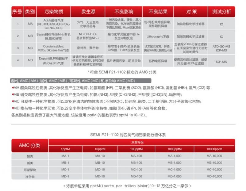

国际半导体设备以及材料协会SEMI发布的关于-AMC(化学气态分子污染物)分类标准

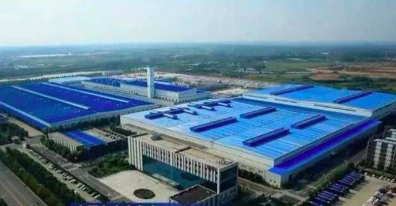

随着中国逐渐从“制造大国”向“智造大国”转型,国内涌现出一批知名的高科技制造企业,多个高科技项目也在全国多地落实并实施。近期在合肥投建的某12寸晶圆厂尤为吸引注意,该晶圆厂将重点研发19nm制程工艺生产DRAM(动态随机存取存储器),项目投产后,最大月产高达12.5万片规模,将有效地填补国内高端DRAM制造业的空白,在全球DRAM生产厂商中占得一席之地。除此之外,该项目的投产也将带动整个地区包括设备、材料、终端等多方面的综合发展。可以说,该晶圆厂的投产将加速合肥市产业转型升级的步伐。有消息表明,到2025年中国将投产新建约25条12寸晶圆项目,一举打破国外公司的垄断体系。

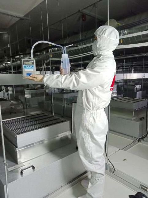

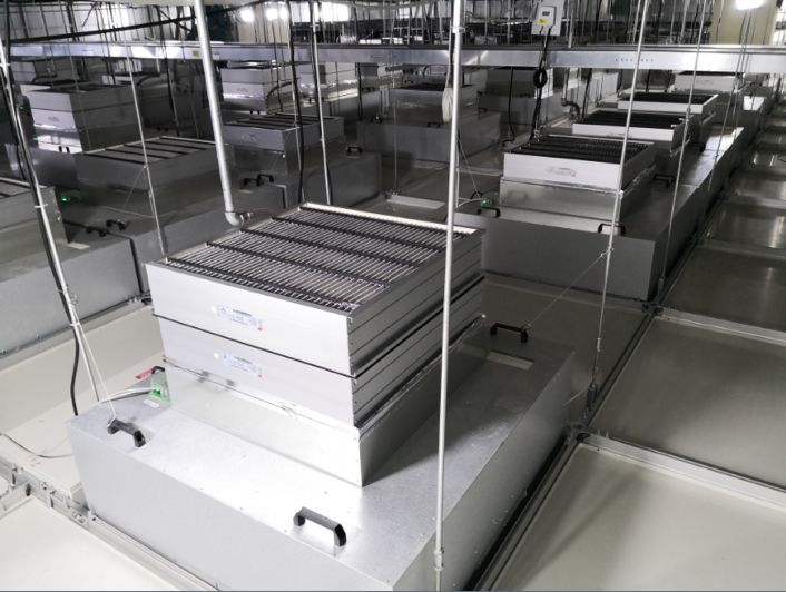

AAF作为洁净空气解决方案的全球领导者,在近百年的历史中一直致力于为微电子行业开发高效节能的过滤解决方案,包括颗粒物和AMC (分子气态污染物) 过滤,全系列产品覆盖了粗中高效空气过滤器、化学过滤器、高效送风口、FFU/EFU、层流罩及DBS化学气体尾气排放处理等净化设备。应对这种高等级并复杂的洁净工艺的需求,AAF采用了FFU加载化学气体处理的解决方案,在FFU上方叠加两台化学过滤器,并提供了AMCs现场采样测试,对实际环境中的空气质量数据进行快速准确的提取和整理,并依此制定合理的解决方案。
其中,AAF AstroFan® FFU配套了MEGAcel® ePTFE高效&超高效过滤器,搭载VariSorb® CE化学过滤器的整体洁净解决方案。方案实施后,生产区域的空气整体净化效果及相关测试验证得到了客户的认可。
