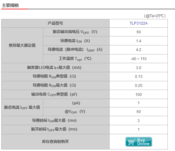

东芝电子元件及存储装置株式会社(“东芝”)已面向建筑自动化系统、安防设备和半导体测试器等工厂自动化和其他工业应用推出新型光继电器“TLP3122A”。
这一新型光继电器集成有采用最新U-MOS IX工艺MOSFET器件,有效降低导通电阻。TLP3122A采用小型4引脚SO6封装,提供高达60V的断态输出端电压(VOFF)、1.4A的导通电流(ION)以及高达4.2A的导通脉冲电流。而导通电阻(RON)通常仅为0.13Ω,即使在断态电流仅为1μA的情况下,也可实现高效运行。
该器件利用3750Vrms隔离电压提供3ms (tON) 和1ms (tOFF) 的快速开关时间。 完全符合UL1577的安全关键应用标准。
常开型TLP176AM可用来取代1-Form-A型机械式继电器,提高系统可靠性并节省继电器和继电器驱动器所需的空间。此外,TLP3122A额定工作温度为-40°C-110°C,是工业应用的理想之选,且更易于在系统级散热设计中保证一定的温度冗余。
新型TLP3122A光继电器能够与采用传统2.54 SOP4封装的光电继电器TLP3122实现规格升级并兼容。还有助于实现更大的系统驱动电流,因此可取代更为广泛的机械式继电器。
该新型光继电器的批量发货现已启动。
东芝电子元件及存储装置株式会社将根据市场趋势促进多样化光电耦合器和光继电器产品组合的开发,继续提供满足客户需求的产品。
应用场合
    工业设备(PLC、I/O接口)
    建筑自动化系统
    半导体测试器
    安防设备
    取代机械式继电器(交流24V-32V系统、直流24-48V系统)
特点
    4引脚SO6小型封装:2.54mm(脚距)、2.1mm(高度);4引脚封装
    常开型(1-Form-A)
    断态输出端电压:60V(最大值)
    恒定电流:1.4A(最大值)
    导通电流(脉冲电流)4.2A(最大值)
    低导通电阻:0.25Ω(最大值)
    工作温度:110°C(最大值)
    安全标准:经UL认证(UL1577);隔离电压:3750Vrms(最小值)
