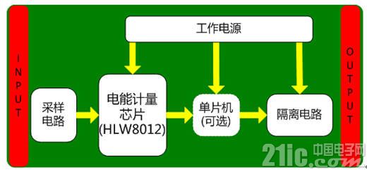

(2)电能传感器结构介绍
电能测量的主流方法是使用专业电能计量芯片,芯片内部包含高精度ADC、滤波器、陷波,集成专业的电能计量算法,对采样信号进行处理,通过接口输出电流、电压、功率等数据。电能传感器主要包含:电能计量芯片、采样电路、工作电源、隔离电路、单片机(可选)。
电能传感器工作原理:采样电路对电流、电压信号进行采样;电能计量芯片将信号转化为数字信号,内部计算功率值、电压值、电流值等;单片机对电能计量芯片的输出进行读取,并对电能参数进行初始处理;再通过隔离电路与外部的控制器进行通讯,将电能参数传送到主控制器中。电能传感器的关键器件是电能计量芯片,负责将家电用电模拟信息转化为数字信息。电能计量芯片决定电能传感器的关键参数,如测量参数、精度、体积等。

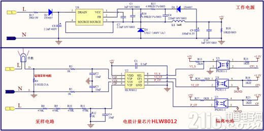

(4)电能计量芯片HLW8012应用于电能传感器
下图是电能计量芯片HLW8012应用原理图。
HLW8012特点归纳如下:
·HLW8012外围电路简单,主要包括电流、电压的采样。电流信号通过锰铜电阻对负载电流进行采样,电压信号通过电阻网络分压采样,元器件少,且HLW8012集成RC震荡器、参考电压,SOP8封装,电能计量部分体积可以很小。
·HLW8012将功率、电压、电流、电量等数据通过CF、CF1脚以脉冲的方式输出。具有完整的电能参数。
·CF脚输出脉冲频率大小即表示有功功率值,CF输出脉冲个数表示电量。CF1输出脉冲频率表示电压有效值/电流有效值。MCU与HLW8012的接口如下表:
测量参数 MCU与HLW8012连接
1 功率,电量 1个IO口(1个外部中断)
2 功率,电量 + 电流/电压 2个IO口(2个外部中断)
3 功率,电量 + 电流 + 电压 3个IO口(2个外部中断,1个GPIO)
用户可以根据测量参数实际需求选择不同的接口方式。
