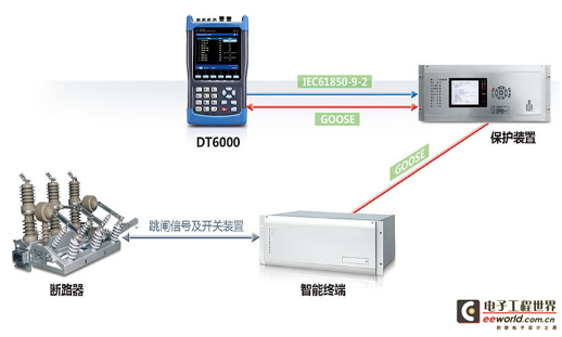

DT6000系列智能变电站光数字分析仪就是基于IEC61850标准,广泛适用于110kV及以上电压等级的智能变电站手持式测试仪器,用于数字变电站中保护测控装置,智能终端,合并单元,互感器等设备的快捷测试,方便数字变电站的建立,维护,是数字变电站测试的瑞士军刀。
