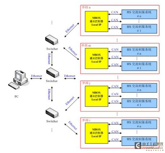

  网络化和模块化
    将现场总线和工业以太网技术、甚至无线网络技术集成到伺服驱动器当中,已经成为欧洲和美国厂商的常用做法。现代工业局域网发展的重要方向和各种总线标准竞争的焦点就是如何适应高性能运动控制对数据传输实时性、可靠性、同步性的要求。随着国内对大规模分布式控制装置的需求上升,高档数控系统的开发成功,网络化数字伺服的开发已经成为当务之急。模块化不仅指伺服驱动模块、电源模块、再生制动模块、通讯模块之间的组合方式,而且指伺服驱动器内部软件和硬件的模块化和可重用。
