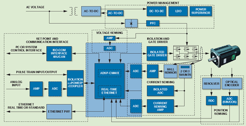

ADI非常重视电机控制领域,并且十分看好伺服系统的市场前景。针对这一应用领域,ADI已经具备了包括硬件方案和控制算法在内完善的系统级方案,于常涛先生针对于此展开详细介绍。
在伺服控制中,安全和保护是ADI优先考虑的角度,其iCoupler®数字隔离器产品可满足高压安全隔离的要求。ADI还具有业界领先的ADC技术,包括隔离ADC产品,可以很好地满足高精度控制的要求。而ADI提供的高精度RDC可以满足任何使用旋转变压器的位置检测场合,哪怕是高污染及强震动的工业及汽车应用环境。
除此之外,ADI的混合信号控制处理器ADSP-CM40x在应对越来越高的高效需求时还有着非常出色的表现。ADSP-CM40x不仅集成了行业唯一一款精度高达13位的嵌入式双通道16位模数转换器,还搭载了一枚240-MHz浮点ARM® Cortex™-M4处理器内核。设备制造商为提高产品的能源效率和性能,要求高精度、伺服闭环控制、电机驱动、太阳能光伏(PV)逆变器和其他嵌入式工业应用。ADSP-CM40x凭借较高的精度模拟转换性能,可以很好地实现这些目标。
ADSP-CM40x不但具有出色的模拟转换性能和高达380纳秒的转换速度,同时具备多种其他特性,比如,它具有全面的sinc滤波器实现模式,可以直接与用于采样电阻式电流检测系统架构中的隔离式Σ-Δ型调制器(AD7400A/AD7401A)接口。采用片内sinc滤波器可以节省以FPGA实现同一功能所需要的成本和工程资源。
针对电机控制解决方案,ADI还提供了门类齐全的产品组合,包括模数/数模转换器、放大器、嵌入式处理器、iCoupler®数字隔离器和电源管理器件等。这些高性能的器件和增加系统集成度、有助于实现更新型的拓扑结构设计,可以为客户实现系统的差异化设计带来价值。
