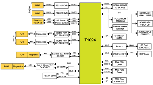

QorIQ T1024参考设计板(T1024RDB)是一种高性能评估和开发平台,支持基于Power Architecture技术构建而成的QorIQ T1024和T1014通信处理器。该电路板配备1.4 GHz QorIQ T1024处理器和丰富的I/O组合,主要面向网络和以太网应用为主的QorIQ T1系列通信处理器评估,例如,固定路由器、交换机、互联网接入设备、防火墙和其他数据包过滤应用、以及通用嵌入式计算中的混合控制和数据平台。QorIQ T1024RDB可以帮助您加快产品上市速度。在您的硬件和软件生产之前,该系统可作为软硬件开发、调试和性能评估的参考。如果需要,还可提供设计文件。
在T1024RDB中,系统一旦进入深度睡眠模式,可以通过软件对定时器和中断控制器进行编程,使得只有在重要事件时才唤醒处理器,并且能决定是返回睡眠模式还是激励处理器全速率运行。
图 QorIQ T1024参考设计框图
