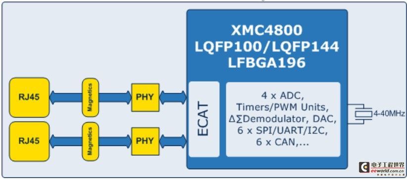

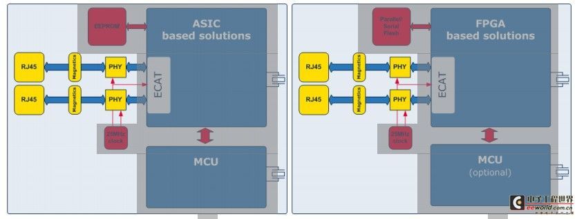

    EtherCAT已经推出了一些年,现在EtherCAT的方案普遍为MCU+ASIC或MCU+FPGA。XMC4800将ASIC/FPGA和Flash、25 MHz时钟都集成进来,通过这种高集成度可助客户降低系统成本和尺寸,提高系统可靠性。方案前后对比如图4所示。
(a)传统
EtherCAT的方案
(b) 英飞凌XMC4800方案
图4 EtherCAT方案对比

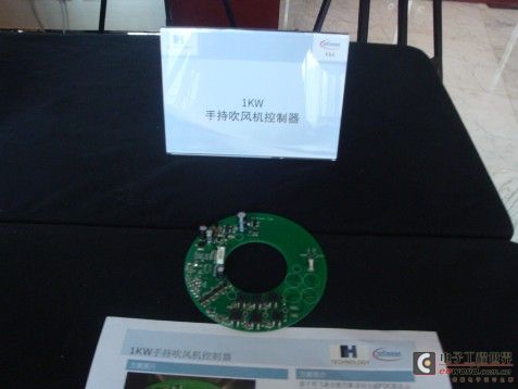

英飞凌XMC微控制器巡回研讨会展示区附图
手持吹风机控制器
