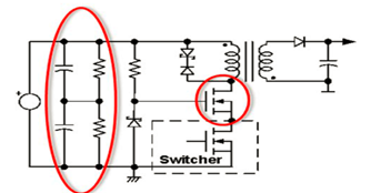

    安森美半导体的NCP107x系列 (图1)是带700 V开关的共源共栅(Cascode),它将双450 V输入与电流平衡串联,是具齐纳基准的Cascode方案,提供高集成度、短路保护、最大峰值电流设定点和斜率补偿、动态自供(无需辅助绕线),专用于当输出功率需求减弱,IC自动进入频率反走模式并提供轻载时的极高能效,而当功率需求进一步减弱,它进入跳周期模式以降低待机能耗至空载情况。
    图1:NCP107X系列

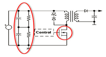

    安森美半导体的脉宽调制(PWM)系列NCP125X(图2),它集成了1000 V MOSFET和PWM控制器,将双450 V输入与电流平衡串联,而分离的带控制器的高压单一MOSFET取代了Cascode,该系列电路的关键特性包括:频率反走以保持输出负载条件、限制最大传输功率而不影响待机性能、跳周期运行改进抗电磁干扰性能等等。
    图2:NCP125X系列

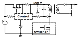

方案3:专利的电源管理方案
    智能电表有特定要求来支持3相和打开与高达450 V的宽输入范围的中性连接。安森美半导体已开发出新型预稳压器拓扑结构,可结合标准开关电源IC使用以满足智能电表的要求。该方案在主电源和开关电源之间添加了一个200 V的稳压器以减少250  V大容量输入电容,且电源支持高压供电和3相,是安森美半导体的专利。由于电源电压降低,更大的反射电压能力可提供更高的变压器设计能力,开关损耗减小提升了抗电磁干扰的性能,而缓冲器尺寸减小、耗散降低,开关电源能效得以全面提升,并节省整体系统级成本。
    图3:安森美半导体创新的电源管理方案

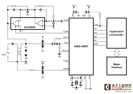

    电力线通信(PLC)是一种通过现有电缆发送数据的先进的通信技术,它载送导体上的数据,同时用于交流电力传输或向用户配电。由于能通过相同线路同时传输电力及数据,因此 PLC 技术无需使用额外线路与设备互联,有助于减少布线复杂度,降低成本,是智能电表实现自动抄表的一种主流技术。一个PLC节点由一个调制解调器芯片和一个电力线驱动器组成。PLC系统通过向布线系统添加调制的载波信号来工作。安森美半导体的AMIS-49587是针对PLC应用而开发的窄带PLC收发器,它符合IEC1334标准,使用S-FSK调制技术,可实现长距离电力线的强固低数据率通信,用于50 Hz的主电源频率,包含从PHY到MAC的完整的协议层处理,其中PHY专用于以可编程间隔的S-FSK调制(可编程的半双工数据传输率达2400波特,可编程载波范围为9 kHz-115 kHz,步幅10 Hz,可编程的扩频分离的典型值为10 kHz,极其强固的锁相环路(PLL)的动态范围为104 dB),采用嵌入式ARM处理器用于先进滤波和实现MAC,支持同步传输,并可按照“可信值” 的中继级数管理进行信息传输,提供同类最佳的模拟解调链,其出色的抗噪性能和输入灵敏度可实现极其强固的传输,它还符合IEC61334-5-1/EN 50065标准和特定的法国配电公司(ERDF)的要求,电源工作电压3.3 V,串行通信接口(SCI)可与应用微控制器连接,且提供4种可选的波特率SCI(4.8 kb, 9.6 kb, 19.2 kb, 38.4 kb)。总而言之,AMIS-49587符合相关通信协议,数据传输高效可靠,参数灵活,易于设计,开发及应用成本低廉,是用于智能电表PLC技术的理想选择。
    图4:AMIS-49587应用示例
