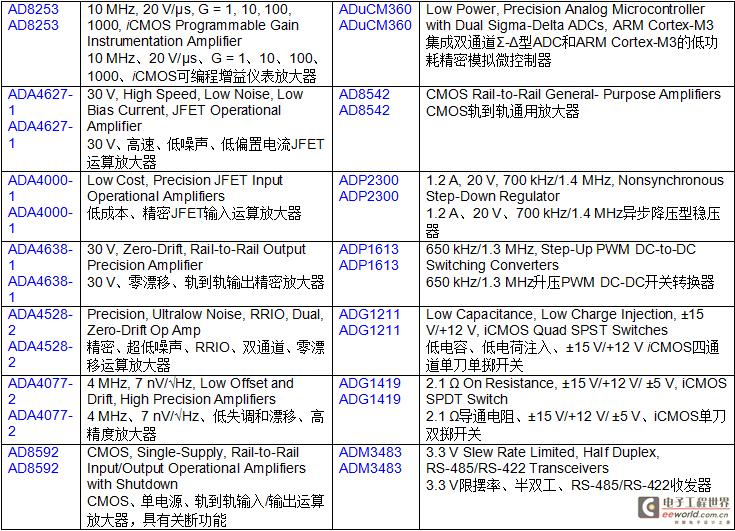

连接/参考器件
全自动高性能电导率测量系统

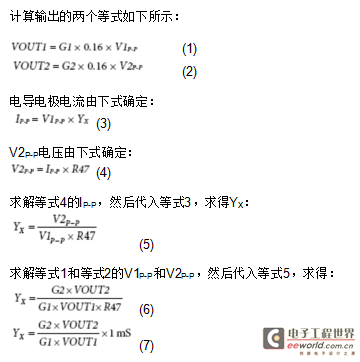

等式7显示电导率测量取决于G1、G2和R47,以及VOUT2和VOUT1的比值。 因此,ADuCM360内置的ADC无需使用精密基准电压源。
AD8253增益误差(G1和G2)最大值为0.04%,并且R47选择0.1%容差的电阻。
从该点开始,VOUT1和VOUT2信号链的电阻便决定了总系统精度。

下列4个电阻影响VOUT1电压通道的精度: R19、R20、R29和R31。
下列5个电阻影响VOUT2电流通道的精度: R47、R37、R38、R48和R52。
假设所有9个电阻均为0.1%容差并包括AD8253的0.04%增益误差,则最差情况下的误差分析表明误差约为0.6%。 分析内容在CN-0359设计支持包中。
在实际应用中,电阻更有可能采取RSS方式进行组合,且正或负信号链上的电阻容差导致的RSS误差为√5 × 0.1% = 0.22%。

CN-0359中的系统采用ADuCM360精密模拟微控制器,实现高度集成的电导率测量。
如果用户希望采用分立式ADC,则AD7794 24位Σ-Δ型ADC是一个不错的选择。
