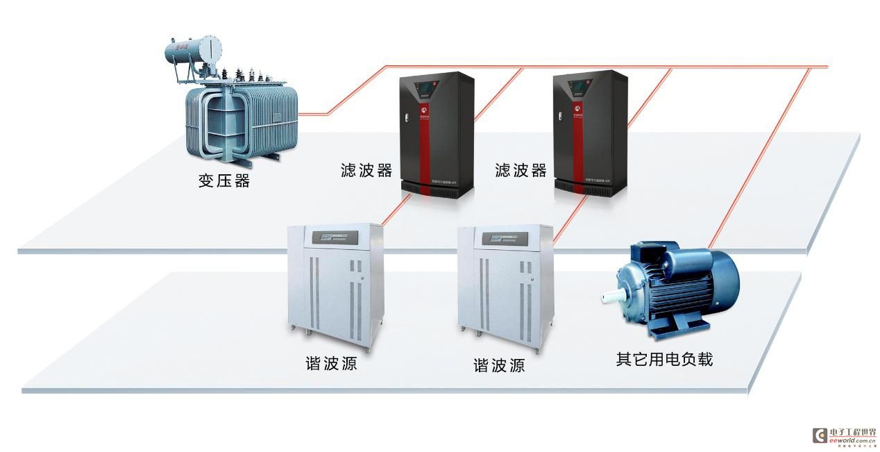

    因此,我们可以得出结论:谐波治理可以将线路的损耗降低,从而节省一些电费。但前提条件是,要减少线路上的谐波电流才能够达到降低线路损耗,节省电费的目的。因此,谐波滤波器必须安装在谐波源处。假如用户仅仅在变压器的下端安装一台滤波器,则起不到节电的效果。
下图给出了两种谐波治理的方法,(a)的方法不能节电,(b)的方法能够有一定的节电效果。
(a)滤波器没有减少下游的谐波电流,没有节电效果
(b)滤波器消除了下游的谐波电流,减少了线路损耗
    假如按照(b)的方式进行了谐波治理,就能够获得一定的节电效果。节能空间的大小取决于三个因素:线路的损耗、谐波的损耗、滤波器的功率损耗。
