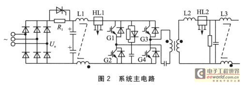

图2为系统的主电路,由整流电路、滤波电路和逆变电路3部分组成。整流电路为三相不可控整流桥,由它将380 V、50 Hz交流电整流变换成脉动直流电。电路中采用滤波电容进行滤波,滤去电压纹波,同时滤波电容还在整流电路与逆变器之间起去耦作用,以消除相互干扰。整流后的直流电压平均值为UO=1.35U2≈1.4U2=540 V。U2为交流侧电压有效值。考虑到输入三相电有10%的波动,所以UO=500~560 V。主电路图中的功率器件G1、G2、G3、G4表示是IGBT器件,其型号是MG50Q2YS40,耐压值为1 200 V,控制电压为土20 V,电流为50 A。R1为限流电阻,防止冲击电流对IGBT的损害。L1、L3为共模滤波器,HL1、HL2为电流霍尔元件,其作用为检测主电路的电流值,作为保护电路的输入信号;另外还用到电压霍尔元件,检测电压值,作为保护电路的输入信号和电压反馈信号,组成电压负反馈。采用SPWM技术控制的4个IGBT进行逆变,输出的交流电经过变压器变压后,再用LC滤波器进行滤波,输出220 V频率可变的交流电。

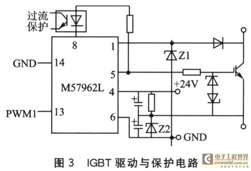

图3为驱动电路原理。本系统逆变电路功率器件采用IGBT芯片,因此驱动电路选用4片三菱公司生产的驱动模块M57962L。该驱动模块为混合集成电路,将IGBT的驱动和过流保护集于一体。图3中M57962L的13脚接DSP的PWMl(其他3片M57962L分别接PWM2、PWM3、PWM4),14脚接地,1、6脚分别接电源。另外,M57962L采用的是低电压驱动,即只有13脚输入负电位时才能驱动M57962L。这样做的优点在于防止出现干扰,当出现干扰波形时,采用低电平驱动的M57962L不能驱动。另外在关断过程中,如果电压变化过大,则会产生擎住现象,使IGBT失控,引起上下桥臂直通,因此,采用RC缓冲电路来抑制过电压和电压变化率du/dt。

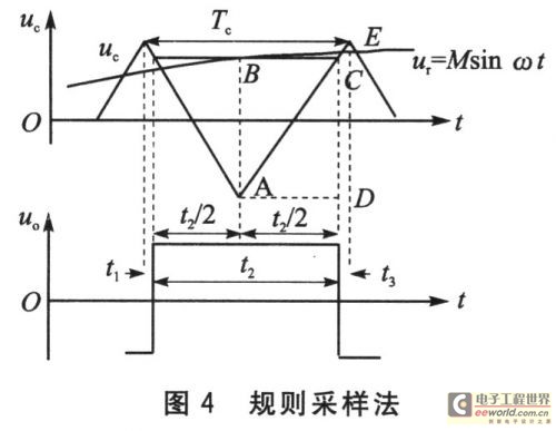

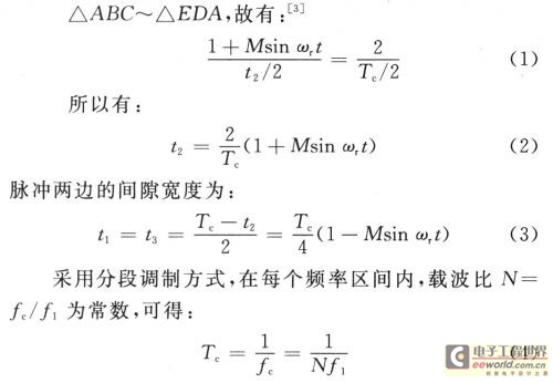

系统逆变器部分采用SPWM规则采样算法,其基本思想是使输出的脉冲按正弦规律变化,这样降低输出电压中的谐波分量,使输出电压更接近于正弦波。为了便于数字实现,用规则采样法生成SPWM脉冲序列,其原理如图4所示。因为三角载波频率比正弦波频率高很多,所以将三角载波uc的一个周期内的正弦调制波ut看作不变,这样在一个三角波周期,只需在B点取样一次,便可使生成的SPWM脉冲中点与对应三角波的中点(A点)重合,从而使SPWM脉冲的计算大为简化。设uc的幅值为1,正弦调制信号ut=Msinωtt,其中O≤M<1(M为调制度)。由于△ABC~△EDA,故有:
正弦函数值采用查表的方式求出。另外在每段的同步调制中取N为3的倍数。
