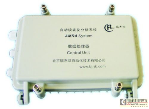

随着供热计量改革,北京瑞杰凯自动化技术有限公司推出自动读表及分析系统数据处理器,实现了集无线信息采集存储与科技优化设计与一体的专用产品。
数据处理器技术特点:
  • 采集器采用ATMEL 高速RISC CPU,工作在8MHZ;
  • 内置看门狗,软件出现异常时能在50MS内自行重新启动,实现无人值守;
  • 无线网络:支持GPRS无线通讯网络。并且无需另外接电源;
  • 具有M-BUS通道过流保护,保护电流200MA
  • 数据存储功能,FRAM可以支持无限次读写,掉电不丢,稳定性好。
  • 采集传输数据内容:累计热量、累计流量、瞬时功率、瞬时流量、供水温度、回水温度、温差、报警信号等;
  • 支持仪表在线分析,远程检查仪表的工作状态,在数据中心对一些热表的错误能及时报警;
  • 支持多个国产厂家和进口表通讯协议,允许多家表计设备接入采集器,所接表的型号和数量通过数据中心可进行设置;
  • 实时抄表,方便供热公司了解当前热表运行情况;
  • 个性化定制抄表方式:每个数据处理器都可定时自动抄表和手动实时抄表;
  • 工作电源:220V供电,自身功耗小于2W;
  • 工作温度:-20℃~+50℃,
    工作湿度:≤90%RH
    运输与储存温度:-25℃~+85℃
