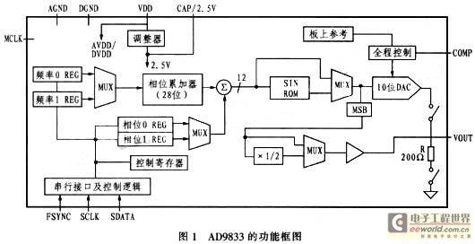

AD9833的内部电路主要有数控振荡器(NCO)、频率和相位调节器、Sine ROM、数模转换器(DAC)、电压调整器,其功能框图如图1所示。
AD933的核心是28位的相位累加器,它由加法器和相位寄存器组成,每来1个时钟,相位寄存器以步长增加,相位寄存器的输出与相位控制字相加后输入到正弦查询表地址中。正弦查询表包含1个周期正弦波的数字幅度信息,每个地址对应正弦波中0°-360°范围内的1个相位点。查询表把输入的地址相位信息映射成正弦波幅度的数字量信号,去DAC输出模拟量,相位寄存器每经过228/M个MCLK时钟后回到初始状态,相应地正弦查询表经过一个循环回到初始位置,这样就输出了一个正弦波。输出正弦波频率为:
fOUT=M(fMCLK/228) (1)
其中,M为频率控制字,由外部编程给定,其范围为0≤M≤228-1。
VDD引脚为AD9833的模拟部分和数字部分供电,供电电压为2.3V-5.5V。AD9833内部数字电路工作电压为2.5V,其板上的电压调节器可以从VDD产生2.5V稳定电压,注意:若VDD小于等于2.7V,引脚CAP/2.5V应直接连接至VDD。

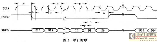

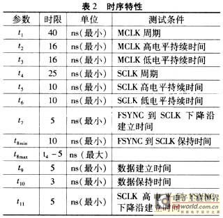

AD9833有3根串行接口线,与SPI、QSPI、MI-CROWIRE和DSP接口标准兼容,在串口时钟SCLK的作用下,数据是以16位的方式加载到设备上,时序图如图3所示,FSYNC引脚是使能引脚,电平触发方式,低电平有效。进行串行数据传输时,FSYNC引脚必须置低,要注意FSYNC有效到SCLK下降沿的建立时间t7的最小值。FSYNC置低后,在16个SCLK的下降沿数据被送到AD9833的输入移位寄存器,在第16个SCLK的下降沿FSYNC可以被置高,但要注意在SCLK下降沿到FSYNC上升沿的数据保持时间ts的最小和最大值。当然,也可以在FSYNC为低电平的时候,连续加载多个16位数据,仅在最后一个数据的第16个SCLK的下降沿的时将FSYNC置高,最后要注意的是,写数据时SCLK时钟为高低电平脉冲,但是,在FSYNC刚开始变为低时,(即将开始写数据时),SCLK必须为高电平(注意t11这个参数)。
当AD9833初始化时,为了避免DAC产生虚假输出,RESET必须置为1(RESET不会复位频率、相位和控制寄存器),直到配置完毕,需要输出时才将RESET置为0;RESET为0后的8-9个MCLK时钟周期可在DAC的输出端观察到波形。
AD9833写入数据到输出端得到响应,中间有一定的响应时间,每次给频率或相位寄存器加载新的数据,都会有7-8个MCLK时钟周期的延时之后,输出端的波形才会产生改变,有1个MCLK时钟周期的不确定性,因为数据加载到目的寄存器时,MCLK的上升沿位置不确定。

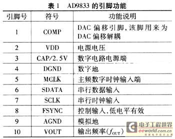

AD9833的引脚排列如图2所示,各个引脚的功能描述见表1。
AD9833的时序特性如图3、图4和表2所示。

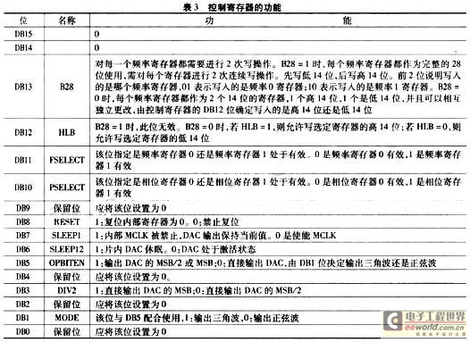

4.1 控制寄存器
AD9833中的16位控制寄存器供用户设置所需的功能。除模式选择位外,其他所有控制位均在内部时钟MCLK的下沿被AD9833读取并动作,表3给出控制寄存器各位的功能,要更改AD9833控制寄存器的内容,D15和D14位必须均为0。

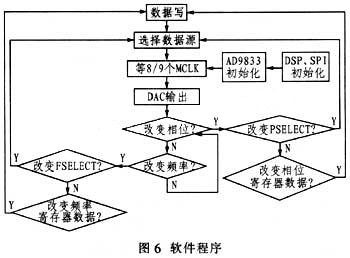

5.2 软件程序
图6示出了AD9833的软件流程。
无论是写控制寄存器、频率寄存器还是相位寄存器、在写数据之前都需要把选通信号置为有效状态,这样写入的数据才会有效,否则无效。在DSP发送完1个数据字后将产生SPI中断请求,本设计中未使用中断方式,而且通过查询中断标志来跳出,并虚读DSP的接收缓冲器清除中断标志。
