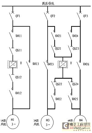

   天铁集团焦化厂有三台D1350-1.237/0.887煤气鼓风机,平时采用一运两备方式,夏季才用两运一备方式。根据实际工况要求设计主回路电气结构图,选用HARSVERT-A型高压变频器一拖一和一拖二成功方案。
1.1电气主回路原理
     以1#鼓风机为例说明,工作原理是由3个真空接触器KM11、KM12、KM13以及2个高压隔离开关QS11、QS12组成(见图一),其中KM11、KM12、KM13为高压真空接触器,用于变频和工频的电动切换。QS11和QS12为高压隔离开关,一般情况下处于合闸状态,仅在变频器检修时拉开,用于电机工频运行情况下对变频器进行安全检修。3#、4#风机的主回路工作原理也类似。
特点:
   1)可以实现工/变频自动切换功能。在变频器出现严重故障时,系统能够自动切入工频电网中,断开变频器时,负载不用停机,满足现场不能停机要求。
   2)易实现一运两备和两运一备运行方式。即一台变频运行,一台变频备用,一台工频备用;两台变频运行,一台工频备用。

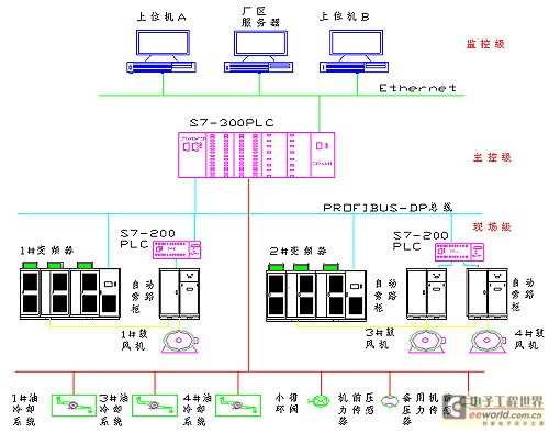

2.自动化网路设计
   控制系统由主控PLC、旁路柜控制PLC、高压变频器、上位机组成。其中主控系统采用西门子S7-300PLC、旁路柜内置西门子S7-200-PLC、上位机监控选用组态王软件。通讯网路在底层采用Profibus DP总线,主控PLC和上位机监控系统采用以太网通讯。西门子S7-300PLC作为整个系统的控制核心,处理人机界面对系统的各种请求,对整个系统的参数进行监控,实现对集气管压力的PID调节,维持管网的压力恒定。自动旁路柜集成有S7-200PLC,完成变频工频切换功能。上位机系统采用用户熟悉的组态王监控软件,与PLC的连接采用以太网方式。考虑现场工况,对安全性、可靠性、稳定性要求都很高,我们现场控制级采用Profibus DP总线连接,监控操作级采用Ethernet方案,接入焦化厂局域网主服务器系统,实现远程监视。配置上:西门子S7-200配置EM277 Profibus 总线模块,S7-300选用315-2 DP,并配置CP341-1T 以太网模块,PLC集成的DP接口用于连接S7-200,以太网模块CP343-1T用于和上位机的以太网连接。
   控制网络具有如下特点:良好的稳定性、扩展性、软硬件的开放性以及友好的人机界面,上位机按冗余控制配置等优点。
(系统网络图)
