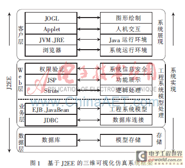

 工程系统(如地矿工程系统)大多具有空间属性,其仿真技术需要表现系统的空间属性及其空间关系。Web技术的发展,使得工程系统的远程真三维仿真成为可能。为此,本研究设计了一种基于J2EE平台的三维可视化仿真系统框架,如图1所示。
 根据J2EE定义的服务和规范,本研究将三维可视化仿真系统分为客户层、中间层(Web层、业务层)和数据层,以实现工程系统的三维可视化仿真功能;以JOGL作为三维图形的显示工具,用点、线、面、体来表达三维工程系统;以Applet作为用户与三维图形的交互手段,用AWT、Swing等来响应键盘、鼠标和其他外围设备的事件;以JRE和JVM作为客户层Applet组件的容器和Java运行环境,用插件等方式运行在浏览器中;以权限验证方式作为系统信息安全手段,用基于角色授权方式进行系统访问安全控制;以JSP作为应用系统基本展示工具,用动态生成的Web页面来进行业务数据的发布和查询;以Struts作为系统逻辑处理,用XML进行业务逻辑配置来控制访问内容;以EJB和JavaBean等作为业务模型,用面向对象技术中的类来表示对象工程系统的三维模型。在此基础上结合数据库技术,给出了工程系统的三维可视化仿真技术。

 (1)基于J2EE的系统流程。根据J2EE平台的规范,J2EE系统流程包括的主要步骤:①用户在客户端启动浏览器后,从Web服务器上下载由JSP动态生成的HTML页面,通过与页面中嵌入的Applet程序交互,实现系统的浏览、查询等功能;②Web层的Web Server容器在接收到来自客户端的用户请求后,解析相应的JSP或Servlet组件生成HTML页面,供客户端使用;③业务层容器接收到Web层中的业务请求后,将信息提供给EJB组件和数据库适配器组件,并通过这两种组件所构建的业务领域代码来完成对Web层组件的支持;④数据层中的数据库服务器在为业务层中的组件提供所需的数据支持,同时也为地矿工程系统的各类工程数据提供管理和维护。
 (2)基于J2EE的系统设计。在客户层中,系统采用JRE作为Java的插件嵌入到浏览器中作为Applet客户端运行环境,使用Applet实现人与系统的交互,并运用JOGL实现基于Web的工程系统的三维可视化。在Web层中,采用Struts实现业务逻辑控制功能,利用JSP组件动态生成页面,使用Web服务器Tomcat为Web层组件提供服务。在业务层中,采用EJB技术和JavaBean等实现类的构造和工程系统模型的建立。

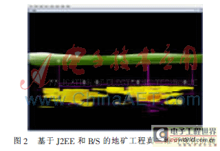

 本研究以某地下矿山的工程数据为例,运用上述的系统框架和技术方法,实现了基于B/S结构和J2EE平台的地矿工程的真三维可视化仿真系统,包括地表地形、矿体、井巷工程等三维可视化仿真,如图2所示。
 本文深入地研究了基于J2EE平台和B/S结构的工程系统的真三维可视化仿真技术,构建了基于Web的工程系统的真三维可视化仿真系统框架,并运用JOGL手段,以某地下矿山的工程系统为例,实现了基于Web的工程系统的真三维可视化仿真,开辟了真三维可视化仿真技术的远程应用的途径。
