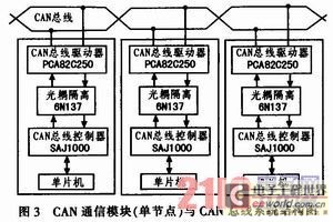

  CAN总线主控机系统由单片机最小系统、CAN总线通信接口、人机接口、点滴速度传感器串口通信下载模块及无线通信模块组成。CAN总线通信接口通过双绞线收发数据,实现与执行机的连通。结构框图如图2所示,主控机负责与无线通信网络进行数据传输,同时也是CAN总线网络中的一个节点,在整个系统中起着主导作用,无线通信模块采用2.4 G的nRF2401通信芯片,而CAN总线通信模块采用SJA1000和PCA82C 250,通过单片机控制,实现与其他节点通信。其他从节点除了没有无线收发模块以外,其他部分与主控机完全相同。

  CAN通信模块是本设计的核心,它负责系统中主控机和执行器之间的数据通信。单个CAN总线节点由单片机、CAN总线控制器、高速光电耦合器及总线驱动器组成,可编程控制。故称之为智能节点。设计中CAN通信模块采用了独立式的CAN控制器,数据通过对控制器编程写入控制器芯片的发送缓冲区里发送出去,目的节点则负责把数据接收到数据接收缓冲区里,再通过CAN总线接口和单片机之间的数据总线,传递给单片机进行处理。设计方案如图3所示。
