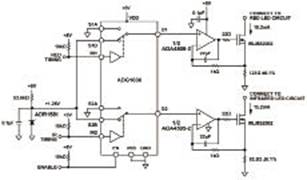

     IC设计工程师利用电路和生产测试技术,包括自稳零、斩波、零交越、Digitrim、保险丝熔断和激光调整等,优化了许多特性,使得放大器的若干参数接近于理想要求。在当今的精密放大器领域,小信号设计人员已征服了失调(2μV)、噪声(1 nV/√Hz)和偏置电流等(30 fA)等重要难关。创新设计所带来的高性能器件不断超越用户期望。零交越设计催生了ADA4505-2系列等运算放大器,该系列具有非常高的共模抑制比(CMRR)、超低电源电流和宽带宽(业界最佳之一),所有这些特性都集成在一个8引脚晶圆级芯片规模封装(WLCSP)中。此器件在脉搏血氧仪中的应用示例如图3所示 (www.analog.com/en/circuits-from-the-lab/CN0125/vc.html)。
图3 运算放大器ADA4505-2的应用示例

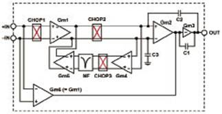

IC制造商还满足了便携式应用的零功耗要求。低功耗有助于消除风扇及相关成本,减轻重量,实现更便携的产品。低功耗器件还能降低发热量,延长器件寿命,避免器件因热损伤而缩短使用时间。有多家专注于超低功耗性能的医疗保健公司进行了功耗分析,并在模拟域和数字域执行信号处理来进行比较。它们关注的其中一款超低功耗运算放大器就是零漂移放大器ADA4051-2,它已应用于多种便携式血氧仪。对于使用一节AA或镍氢(NiMH)电池供电的应用,尺寸和功耗是首要考虑因素。工作电源电压虽然已经降至1.8V,但目前仍在不断降低。对于要求精密、低工作电压和低功耗等特性的应用,1μA电源电流的AD8500无疑是最佳选择。单电池供电的趋势依然强劲,业界将根据需求推出各款精密放大器。
图4 零漂移放大器ADA4051-2的架构,它是采用LFCSP封装的功耗最低的器件之一
