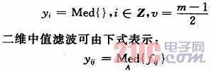

    图像平滑分为空间域处理和频率域处理两种。中值滤波法是非线性信号处理方法,它是用一个有奇数点的滑动窗口并将窗口中心点的值用窗口内各点的中值代替。设一维序列f1,f2,…,fn,取窗口长度为m,对此一维序列进行中值滤波,就是从输入序列中相继抽出m个数fi-v,…,fi-1,fi,fi+1,…,fi+v。其中,fi为窗口中心点值l.JPG,再将这m个点值按其数值大小排序,取其序号为中心点的那个数作为滤波输出。用数学公式表示为:
    式中:A为窗口;{fij}为二维数据序列。
    该设计训练样本中石子路面图像的平滑图如图4所示。

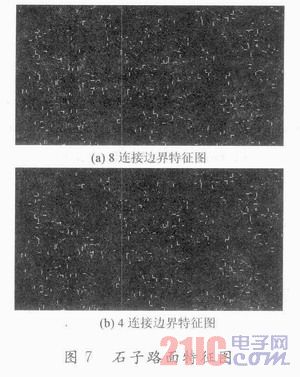

    该设计训练样本中石子路面图像的8连接边界特征图、4连接边界特征图、面积比特征、欧拉数特征、角点特征、矩特征如图7所示。
    图7中,面积比特征为-0.431 0;欧拉数特征为119;角点特征为(1 075,1 024)135,(1 099,1 029)136,(956,1 031)139;矩特征为6.555 4,14.418 7,27.517 5,26.824 8,54.171 2,34.098 3,55.239 9。

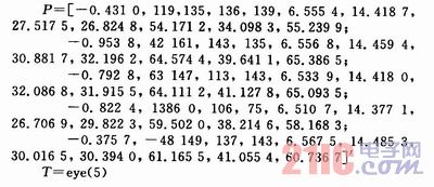

    同理,训练样本中5种路面的6个相关特征参数如下所示:
    石子路面:-0.431 0,119,135,136,139,6.555 4,14.418 7,27.517 5,26.824 8,54.171 2,34.098 3,55.239 9;
    水泥路面:-0.953 8,42,161,143,135,6.556 8,14.459 4,30.881 7,32.196 2,64.574 4,39.641 1,65.386 5;
    土壤路面:-0.792 8,63,147,113,143,6.533 9,14.418 0,32.086 8,31.915 5,64.111 2,41.127 8,65.093 5;
    草地路面:-0.822 4,138,60,106,75,6.510 7,14.377 1,26.706 9,29.822 3,59.502 0,38.214 6,58.168 3;
    砖地路面:-0.375 7,-48,149,137,143,6.567 5,14.485 3,30.016 5,30.394 0,61.165 5,41.055 4,60.736 7。

    该设计在分析多种数据分类方法和理论之后,以石子路面、水泥路面、土壤路面、草地路面、砖地路面5种常见行车路面为研究对象,采集了6组路面图像特征信息作为备选库,其中以质量最优的一组路面图像特征信息作为训练样本,把其他5组路面图像特征信息作为测试样本进行BP神经网络的建立、训练、测试。
3.1 BP神经网络的建立
3.2 BP神经网络的训练
    该设计在BP神经网络的训练过程中应用train()函数对各个参数进行了相关设置,其显示周期、学习速度、最大训练轮回数、目标函数误差如下所示:

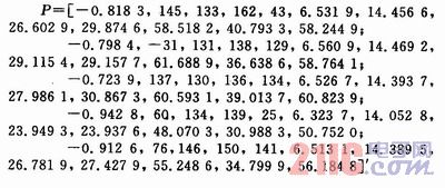

3.3 BP神经网络的测试
    该设计在BP神经网络的测试过程中应用sire()函数对各个参数进行了相关设置,其测试样本如下所示:
    该设计中5种路面图像的BP神经网络模式识别训练目标函数误差为20%,实现了方便快捷的模式识别分类功能,结果如图8所示。
